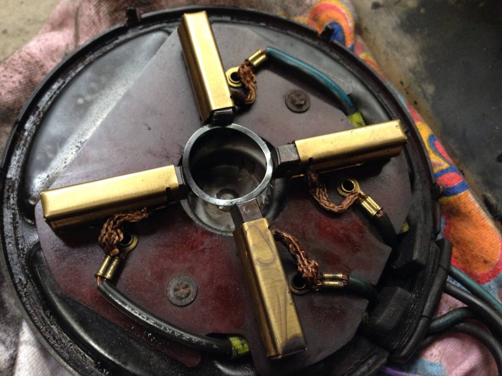

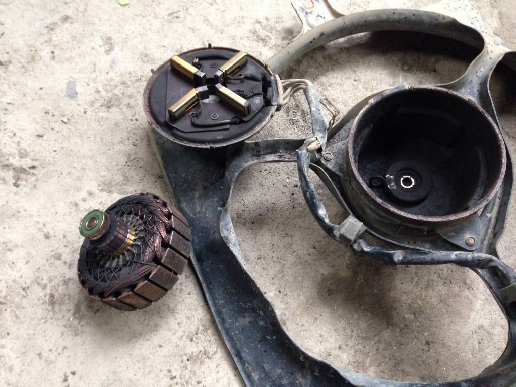

Sạch sẽ và lắp đặt:
Kiểm tra 4 cái chổi than vẫn còn tốt và còn dài. Lắp lại sao cho đúng kỹ thuật thôi :))
E ngạc nhiên vì sao lại có cái long đen kiểu này, nhưng sau khi quan sát kỹ thì mới hiểu tác dụng của nó
Để lắp đc 4 chổi than vào cổ góp thật ko đơn giản! E dùng phương pháp này thấy khá hiệu quả :))
Xong việc quạt gió lại chạy êm ru...như mới :))
Ra tết cháu lên khai trương Cụ CT mần giúp nhà cháu cái này nhá :D

Sạch sẽ và lắp đặt:
Ra Tết em triển cái vụ này, ước lâu lắm mà không có thời gian

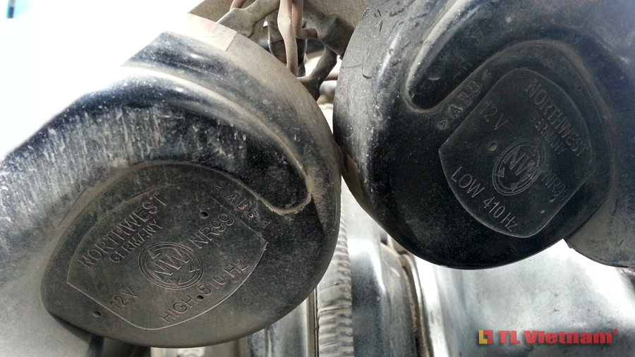

Cuối năm lương thưởng nhiều ngó xem có nên thay cái còi không :D
Dưng tính đi nghĩ lại thấy chả bấm còi mấy khi nên thoai - Ít ra nó cũng đang là hàng chính hãng Made In Germany cơ mà :))
Kèn đó bốp không có đã, cụ chơi luôn cặp này nè:
Hàng Limited sản xuất số lượng có hạn 10000 cái em nó ra đời ở thứ hạng 2296. Nghe ao hồ đồn rằng, hàng này sản xuất chỉ có số lượng rồi không sản xuất nữa, hắn cũng không có serial number, tên của nó được bắn bằng laser trên mỗi cái còi.

Nhìn cái kụ trưng ra cũng thèm - dưng nhà cháu tuyền chạy trong nội thành gần như chả bao giờ bấm còi - nên nửa muốn thay nửa mặc kệ :D
Tê lờ là lơ tề [@TL_Vietnam;44799] ,keke
Em lúc đầu cũng nghĩ thế, nhưng gặp nhiều tình huống bắt buộc em bốp 1 phát là thấy có uy lực tức thì :>

1 điều nhịn 9 điều lành. Chậm 1 phút chả gày đi tý nào nên nhà cháu nhường. Còi dành lúc đi phượt vào đọan cua khuất - pim 1 phát cho xe nào ngược chiều biết là được - mà 1 năm đi đèo núi được bao đâu :D

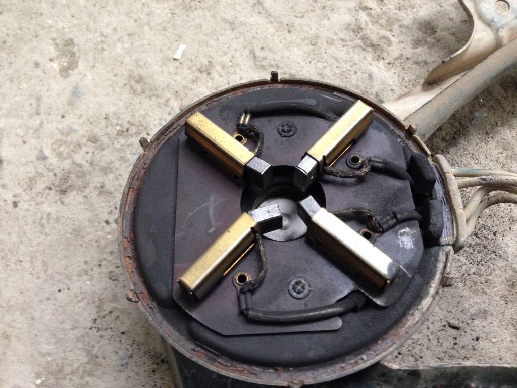

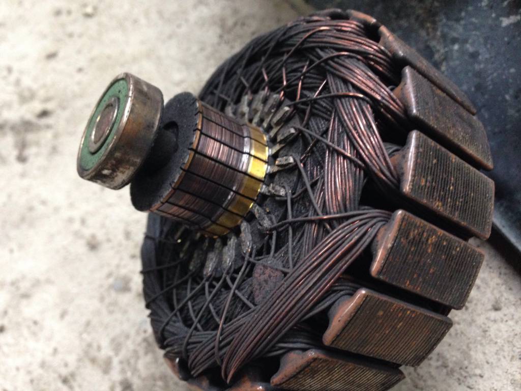

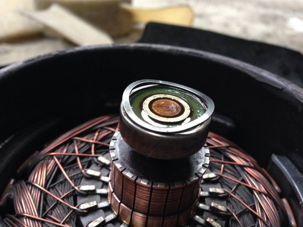

Hô hố. Bắt được đây rồi ạ. May quá có cụ CT làm thí điểm để em biết quạt này dùng bi. Hì. Em muốn làm cái này lâu rồi mà chỉ ngại tháo ra lắp vào bị sát cốt luôn vì em đã là hỏng mấy củ quạt của getz roài. Getz quatk nó chạy bạc nên thao ra lắp lại rất khó định vị chuẩn cụ ạ. Cám ơn CT đã xả xe vì hội.
Thay mấy cái vòng bi cho êm ái!
