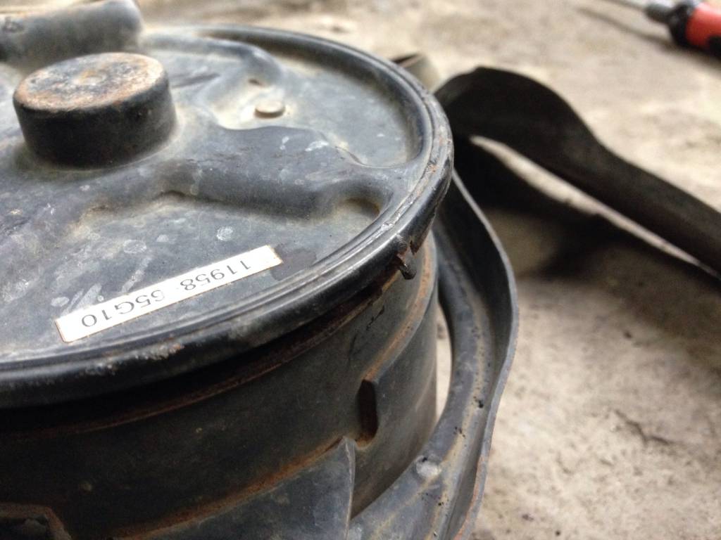

Chả có điêu kiện ngồi máy tính nhiều như các cụ, e lại lôi vợ 2 ra khám tiếp :D.
Hôm nay e tháo quạt gió ra kiểm tra và bảo dưỡng
Đầu tiên cậy các ngoàm định vị moto
Tháo ra mới thấy bẩn quá, chắc đây là lần đầu tiên đc tháo ra sau ...mười mấy năm
Vệ sinh sạch sẽ, cọ rửa bằng xăng cho sạch, đánh bóng cổ góp...sấy khô
Hieunam
OF-43896
20/8/09
7,600
539,864 Mã lực
Mai Động
www.suzukiwagon.vn
Sạch sẽ và lắp đặt:
Kiểm tra 4 cái chổi than vẫn còn tốt và còn dài. Lắp lại sao cho đúng kỹ thuật thôi :))
E ngạc nhiên vì sao lại có cái long đen kiểu này, nhưng sau khi quan sát kỹ thì mới hiểu tác dụng của nó
Để lắp đc 4 chổi than vào cổ góp thật ko đơn giản! E dùng phương pháp này thấy khá hiệu quả :))
Xong việc quạt gió lại chạy êm ru...như mới :))
