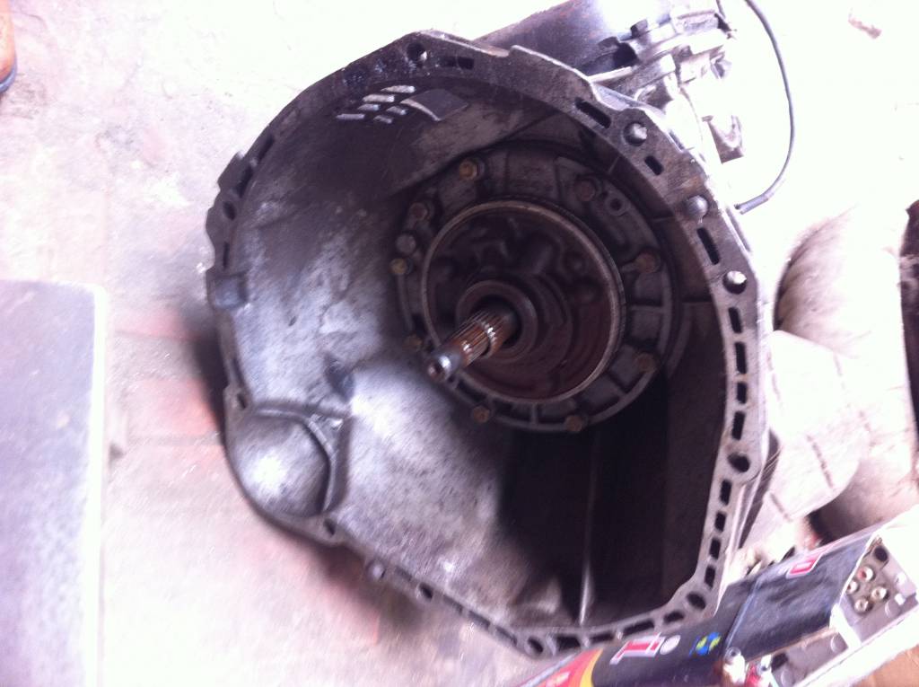

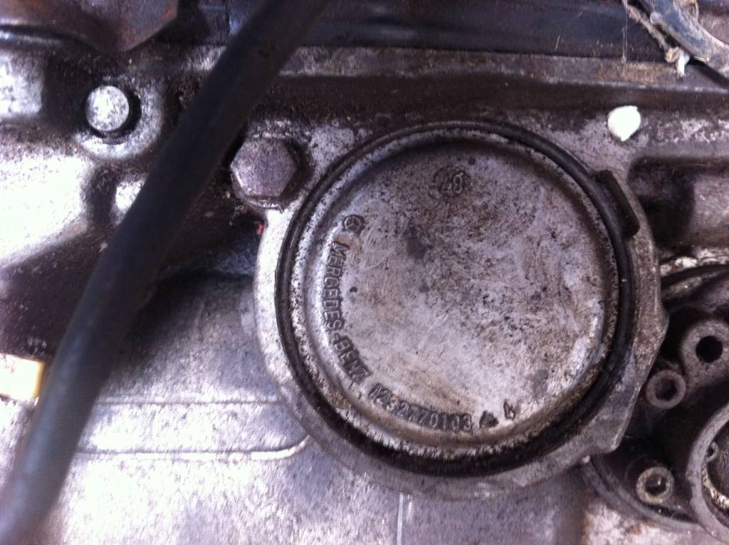

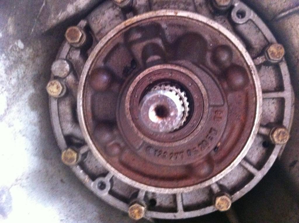

các bác xem mã của cái hộp số tự động này có phải của W123 không? vì em thấy nó bắt đầu bằng số 123. Giá mà nó là của W124 thì có thể mua được giá hời.

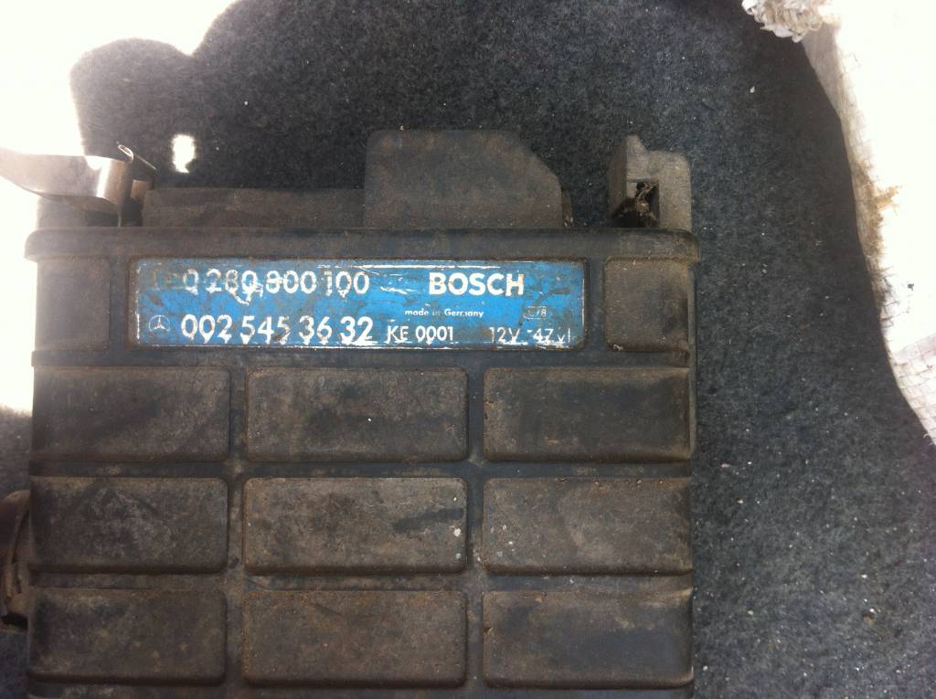

Nhân tiện các bác xem giúp em cái ECU này có dùng được cho xe em không? W124 230E ???

Hộp sô AT nhiêu vậy bác ride, xe em mấy bữa bị bể vòng bi T côn mới thay, chạy côn nhẹ hơn trước nhiều nhưng vẫn muốn sang AT chạy cho khỏe.
chắc chỉ vài triệu thôi bác Lơ à, nhưng sợ không phải của W124
