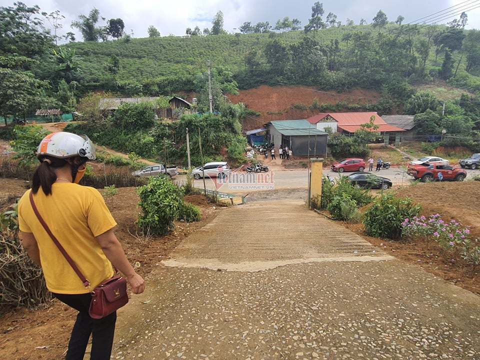

Đường xá tương đối thuận, nếu đúng địa hình này 151 củ thì ăn dày quá.
Có 2 cái ảnh tương đối toàn cảnh cho các Cụ phán.

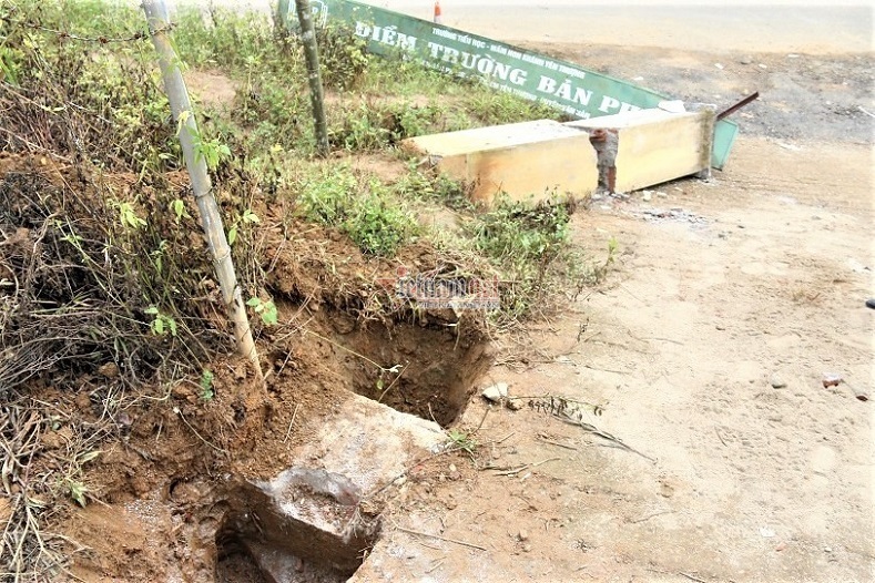

Cổng trường chính và cổng trường phân hiệu được xây dựng từ năm 2016 với kinh phí 151 triệu, đáng nói công trình chỉ được kết cấu bằng gạch vữa, không có cốt thép.
Có thể thấy ở hình ảnh phần trụ cột bê tông bị đổ gẫy đôi, được kết cấu hoàn toàn bằng gạch và xi măng.

Cận cảnh trụ chiếc cổng bị đổ sập khiến 3 học sinh tử vong, 3 học sinh bị thương ở Lào Cai ngày 7/9/2020. Ảnh: Thanh Hùng
Theo thiết kế, việc xây dựng bằng cách đào 2 hố và xây gạch và vữa lên. “Theo bản vẽ chung như thế nào thì chúng tôi không biết nhưng tư vấn họ khảo sát như thế thì phải dựa theo quy định chung. Nếu như các điểm trường tạm, các phân hiệu thì đều như thế chứ không chỉ mỗi điểm trường này”, ông Hạnh nói.
