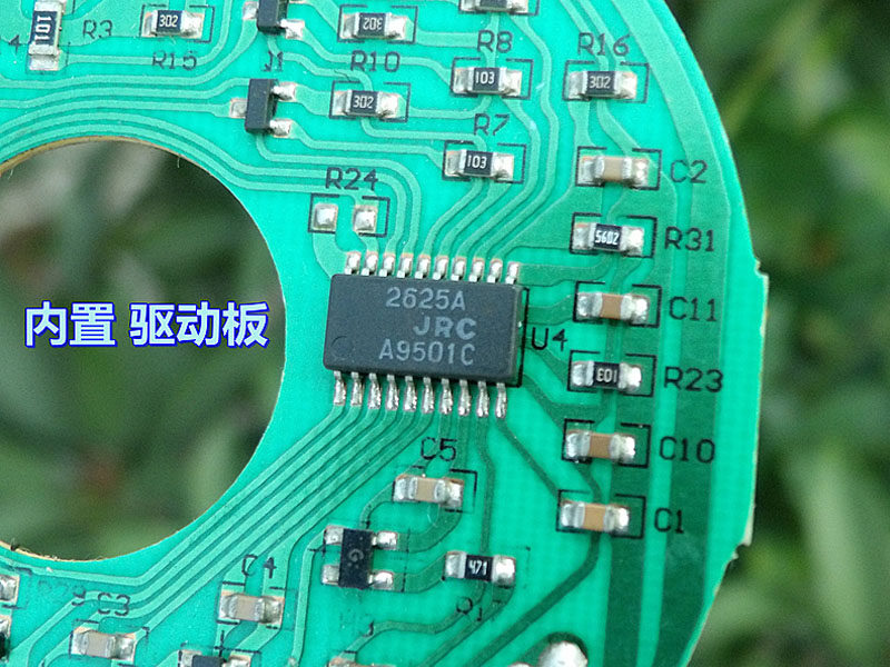

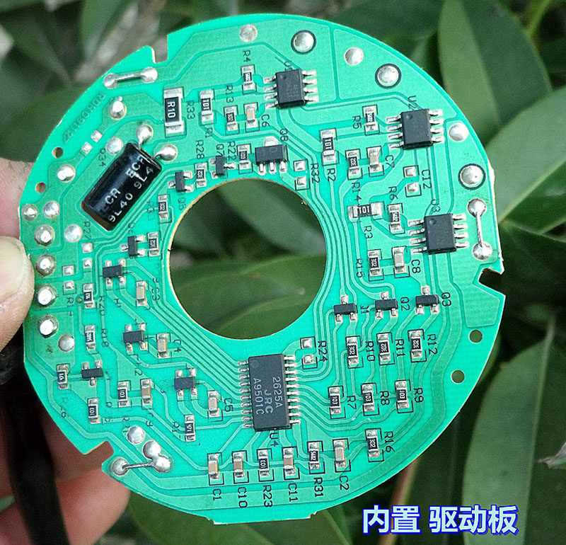

Vâng, dc 3 pha cụ ạ, nhưg em ko mở đc (muốn mở phải cắt 3 dây với mạch), em chụp lên cụ hướng dẫn giúp em nhé!
Em cảm ơn cụ trước :D
em lấy tạm ảnh, em chưa mở trực tiếp, cụ xem có giúp đc em ko ạ,

Mô tơ đời mới nhỉ, cụ đổi vị trí hai đầu dây vào các cuộn dây xem nào, hai đầu dây chỗ khoanh đỏ
em đảo rồi cụ ạ, dây em vẫn đấu như cũ (dùng 3 dây. đen cực -, đỏ và vàng đấu vào nhau và vào +), ko quay,
cụ có hướng nào nữa ko?
cảm ơn cụ!

Quân khu bàn phím
vô lý nhỉ .
con njm2625 này là ic analog .
cấp nguồn là nó chạy
tối về cụ để lại như cũ xem quay ko ?
em nghi tháo ra có vấn đề chứ ko phati do đảo pha
nguyenducdung
OF-42682
8/8/09
1,006
475,678 Mã lực
em đảo về như cũ rồi, chạy bình thường cụ ạ,
em vừa hỏi trên facebook, có người nói ,câu - vào chân 20 của con njm này là đảo chiều,
em xem data sheet rồi, chân 20 là foward và reverse :D
vô lý nhỉ .
Chú này là loại 3 phase đồng bộ nhóe, nó phải dùng cảm biến từ (Hall) xác định vị trí cực từ của Rotor nên nếu chỉ đảo phase đầu ra là không chạy đâu :(
Có 3 chú cảm biến Hall đây nhóe :))
Cụ đấu trả lại như cũ, kiểm tra cho chạy bình thường rồi tác động vào chân 20 để đảo chiều quay nhóe \m/
Các cụ tham khảo sơ đồ nguyên lý của nó nhóe :))
Chân số 9 là để thay đổi tốc độ quạt, cụ thích thì chế cái chiết áp vào tha hồ vặn nhanh chậm \m/
cảm ơn cụ, tiếc là ko vodka đc cụ nào nữa,
em làm đc rồi cụ ạ, câu chân 20 ra +,
con này chỉ cần cái chiết áp 10k ohm là điều tốc đc cụ ạ (có hướng dẫn trên youtube),
em thấy trong datasheet thì thấy điện áp tối đa 18v, em dùng apdater laptop 20V, liệu cho vào chân 20 đc ko cụ?
cảm ơn cụ!
cảm ơn cụ!
Tạm thời thì được, nhưng về lâu dài không tốt cụ ợ, vì nó ở ngưỡng tối đa roài, chỉ nháy điện phát là dễ tèo :|
