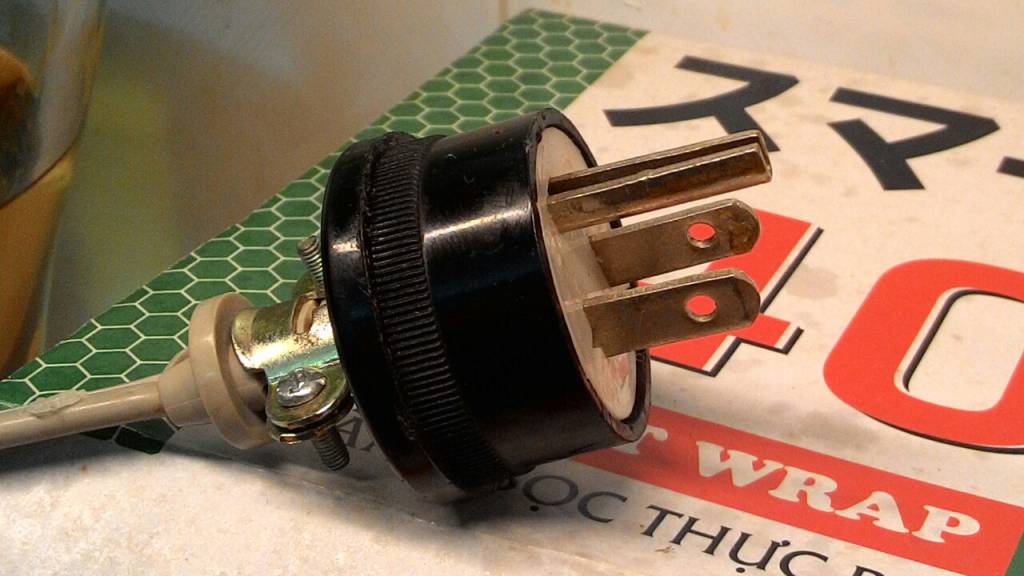

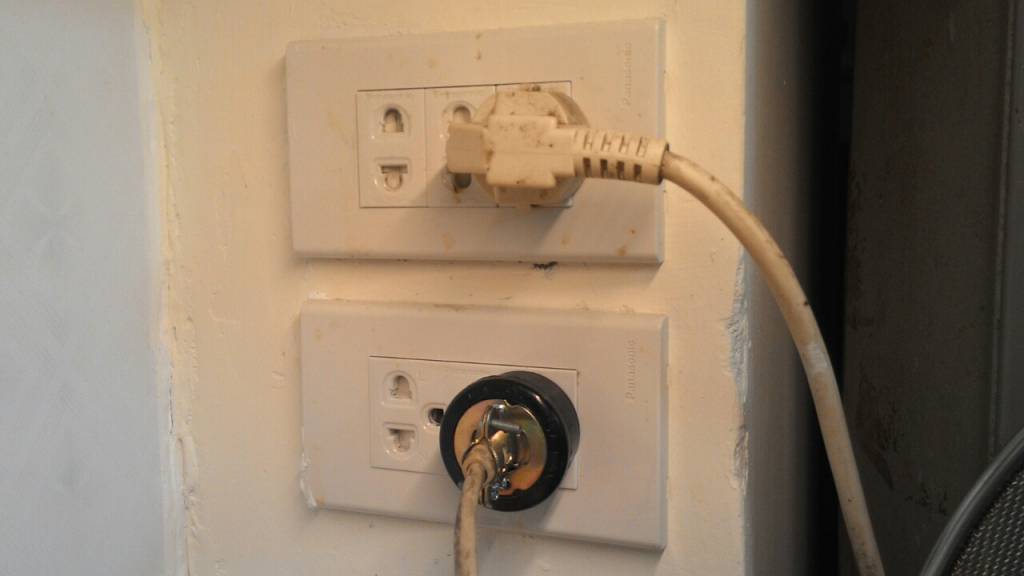

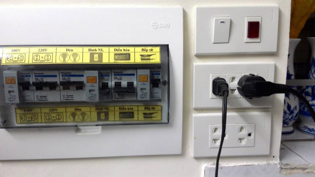

Thôi để em post luôn.
Bên trên là ổ cắm 220V, dùng loại 2 chấu. Dưới là ổ cắm 100V, dùng loại 3 chấu.
Phích cắm cho các thiết bị 100V, đảm bảo không bao giờ cắm nhầm được vào ổ cắm 220V.:D
Mấy thàng công nhân xưởng em tháo vát thong manh lắm lão ạ. chúng nó sẵn kìm là bẻ chấu cắm cho tiện :))
