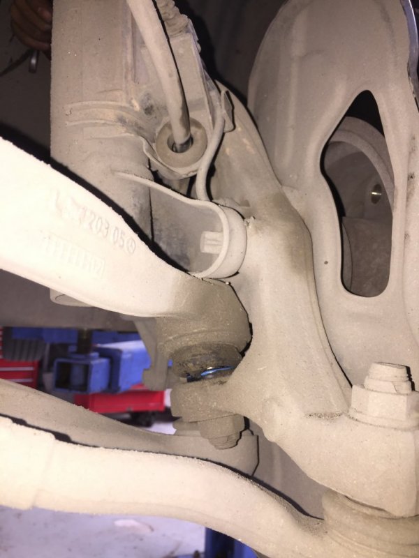

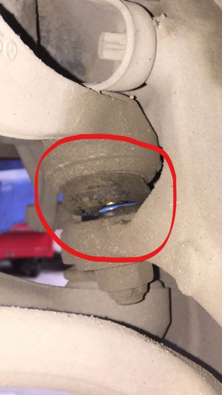

Các cụ thông não giúp E là có mấy loại rotuyn trên w204 với ah. Hỏi anh Google một hồi mà vẫn chưa phân biệt được rotuyn đứng, rotuyn trong, rotuyn ngoài, rotuyn trên càng A nó khác nhau như thế nào nữa. Thanks các cụ trước ah!
Altis20
OF-45094
31/8/09
138
464,245 Mã lực
E bị quả này bên lái. Đoán mò nó là "rotuyn trụ đứng" phải không các cụ? Nhưng search mãi chả ra cái kết quả nào cho "rotuyn trụ đứng w204" cả :(
Altis20
OF-45094
31/8/09
138
464,245 Mã lực
Đây ah. Căn bản lúc đi E nghe lục cục (đã thay 2 con rotuyn cân bằng trước), hơi nhao lái sang phải trên cao tốc (80km/h) và mấy bác thợ chỗ cân chỉnh độ chụm cũng bảo lúc lắc ngang bánh lái thấy hơi dơ (không chắc nịch như bên phụ).
Altis20
OF-45094
31/8/09
138
464,245 Mã lực
Thanks bác hhoangddung! E thay xong sẽ update kết quả ah :-bd
