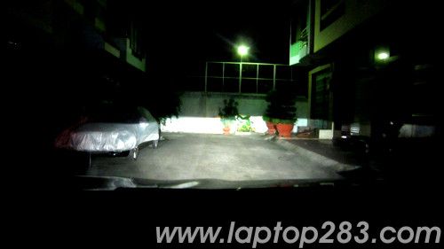

Em công nhận là ĐẸP ạ.
Mai cụ Bagac có tham gia ỌP kô để anh em trực tiếp chiêm ngưỡng???!!!
Nhìn thực tế đẹp hơn nhiều, tại cái máy ảnh của em no lởm nên không thể hiện được hết. Bác Khắc Trung làm cực kỳ nhiệt tình cộng với tay nghề cao nên từng chi tiết độ em đều ưng ý..
Em vưỡn đang ở sài gòn nên không tham gia cùng các cụ ( híc tiếc quá-chúc chuyến đi của các Cụ vui vẻ)

Đẹp + Sáng!
Cụ cho anh em bít thêm giá cả thế nào ạ, ngoài này o có cụ nào làm được như cụ Khắc Trung hả cụ bagac???
