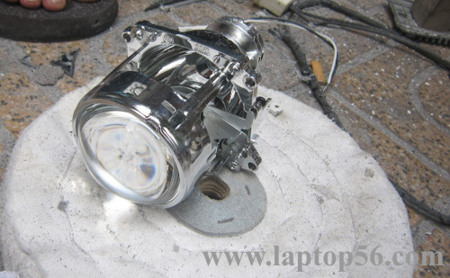

Em post ít píc để các cụ chiêm ngưỡng
1. Bác Khắc Trung bảo làm theo kiểu mới phải mất 2 ngày nên cho mấy chú thợ qua Cty em tháo đèn mang về.
2. Chọn Bi Mercedes OEM + Matsu****a HID Ballast + Bóng Philips HID Xenon
3.Bắt đầu quy trình móc mắt vợ 2 em ( hu hu hu)
4. Gia công ý tưởng mới cho đôi mắt

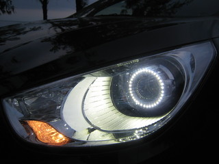

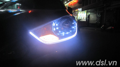

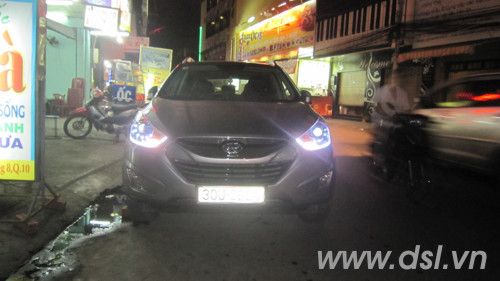

Kết quả đây
V1 Của Bác Scorpio
V3 Của Em
Một bên mắt
Toàn cảnh 2 mắt

Nhìn chung thì rất đẹp nhưng về độ sáng thì thế nào hả bác.Bác cho thêm kiểu ảnh chụp khi đi ban đêm nhé
