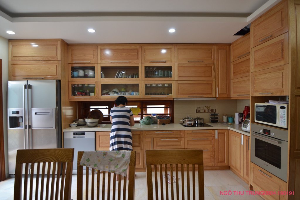

Ảnh tủ này em đồ là các cánh hất phía trên cụ đang dùng cho khách con tay nâng HK, HK-S nắp trắng đúng ko ? Nếu là em ở đây thì em tính nên để các ô dạng tấm lớn rồi dùng tay Free Fold-S hoặc aventos HS, cánh cao 700 sẽ đẹp hơn, chi phí tay nâng ko đồi, nếu dùng hk-s còn chi phí thấp hơn (nâng thoải mái cánh 600*700).
Nhìn như hiện tạo em thấy tủ trên nó lắt nhắt ko gian quá, lạm dụng tay aventos HF và kính trắng. Em thấy ko sang trọng lắm dù chi phí bỏ ra ko nhỏ nhé ;)) .
He, tủ trên là HK-S, rẻ mà cách đây 4 năm thì chỉ khoảng 700k sau chiết khấu thôi., chứ lắp HS giá ko giảm dc mà có hạn chế là bộ HS phải duy trì khoảng hở trên nóc.
1 cái quan trọng khác là tủ trên cao 1m2, cánh đã cao 400 rồi, làm gỗ thịt nên hạn chế làm cánh quá rộng, gỗ mà cong vên là ăn cám ngay, mà nhìn tổng thể cũng ko đến nỗi nào đâu
Đương nhiên cuối cùng là do chủ nhà họ thích, ko hẳn cái nào cũng theo kts. Tuy nhiên việc chia nhiều cánh cao dưới 300 với em là ko bao giờ đẹp. Cánh to và rộng nhìn hay hơn. Và khối lượng của gỗ thịt thì ko hơn nhiều mdf lắm nên về chuyển động ko lo. Đã tính dùng kiểu nào là phải lên ngay từ đầu rồi chứ ko để chủ nhà họ lo được, mềnh là tư vấn thiết kế cơ mà ;)) . Nói chung ông nào vẽ như này là em lắc đầu :-? :-? .
Cánh cao 400 đấy, tủ cao sát trần nên nhìn nó thế thôi, gỗ thịt nó khác CN, ko phải muốn là làm dc khổ to đâu, cái cửa ko đủ dày là cửa vênh như bánh đa ngay., ko lưu ý điểm này thì bảo hành chết mệt
Nhìn quả bếp hoành tráng mà cái lò vi sóng làm hỏng cả đống tiền
Nếu lo cánh tủ khổ 600*700 là dễ cong vênh thì ko một nhà nào làm được cánh tủ áo gỗ sồi, óc chó. Gỗ đều phải ghép tấm rồi bào mới có tấm gỗ to để làm bàn ăn, tủ áo, vách... Và tay HS nó kịch trần thì e dùng cánh to cho ô dưới thôi, vẫn còn ô cao 300 phía trên chỉ cần dùng con pittong hơi.
Để cánh to ở dưới cũng vì ưu tiên nhu cầu, cái nào hay sử dụng thì chăm chút hơn mà vẫn ko bị đụng trần. Tủ trên cao 1200 kịch trần là bình thường. Nếu tối ưu thì phải thuyết phục được khách là dùng veneer lõi mdf ancuong. Họ tin mình thì sẽ nghe theo thôi vì ko tự dưng họ tìm tới mình :D . Vấn đề là mình có làm hay ko thôi.
He, ko thay đổi dc nhiều thế đâu, chất liệu là theo sở thích của gia chủ rồi. Còn cánh dài khác cánh rộng nhé, ko phải vô cớ mà bền rộng cánh tủ nội thất thường hạn chế trong khoảng 45-50cm là cùng đâu, có quy chuẩn hẳn hoi, dài thì vô tư nhưng thớ gỗ ngang khi co dãn sẽ làm bung mọi thứ, kinh nghiệm mộc bao năm rồi.

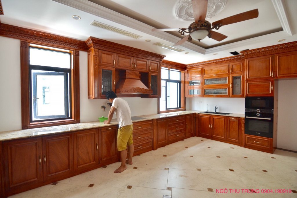

Em theo dõi phải tầm 5, 7 cụ sau khi xem đại công trình của cụ trungngothu đều chê gỗ không xứng với thiết bị :)) Mà thật lòng, em mà có nhiều tiền thế em ko làm cái xoan đào này. Nhìn nó cứ kỳ kỳ thế nào ấy.
Cụ nhầm gỗ rồi, nhà này có làm xoan đâu, đấy là sồi Mỹ, giá cũng tầm tầm thôi, nhưng nó vẫn dc dùng làm nội thất cao cấp nhiều lắm. tiếc là chủ nhà ưng màu nguyên bản này, chứ sồi lên dc nhiều màu nhìn tây lắm. Mà bộ đó cũng bình thường thôi mà. Phụ kiện hiện đại phù hợp với kiểu dáng tủ hiện đại, ép vào kiểu cũ nên có độ vênh là bình thường. Cháu giờ cũng thích làm đồ công nghiệp hơn, nhìn thuận mắt mà đa dạng hơn. Nhưng cũng phải căn cứ sở thích của chủ nhà cơ, mà ng ta vẫn muốn tiện nghi bên trong thì vẫn tốt chứ.
Làm kiểu tân cổ điển này dễ nhìn hơn nhưng ko phải ai cũng thích sơn trắng
