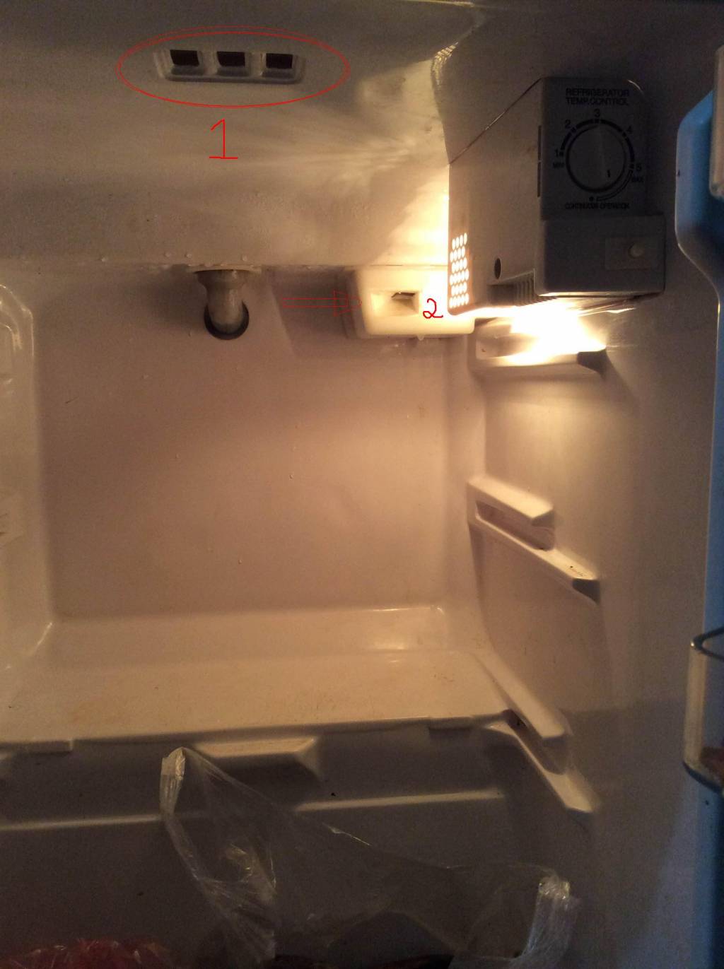

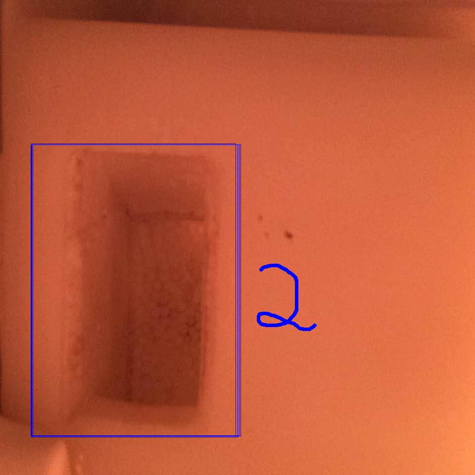

Tủ lạnh nhà e có hiện tượng ngăn dưới k làm lạnh mặc dù ngăn trên vẫn chạy ầm ầm, e cũng hí hoáy tháo cái hộp điều chỉnh quật gió và độ lạnh nhưng e chưa tìm thấy cái quạt gió từ ngăn đá (trên) xuống ngăn mát dưới, cụ nào biết thì giúp e với ( e đã đánh số 1 và 2 để phân biệt )
tủ này là toshiba
tủ này là toshiba
Cái chỉnh khí lạnh xuống ngăn mát nó nằm trên ngăn đá cơ cụ ạ, chính là cái nút vặn chỉnh trên ngăn đá ấy, cụ mở nắp che trên ngăn đá ra coi.
Còn tủ nhà em em thấy họng số 2 nó nhả khí lạnh :D
