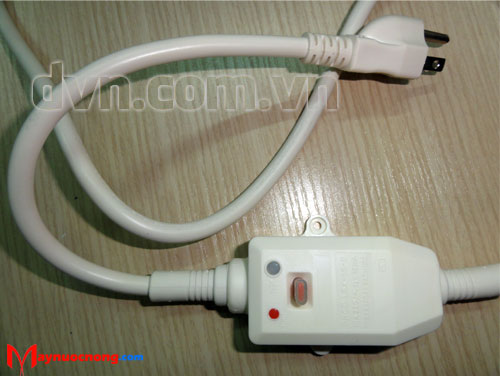

a chính là cụ hay tư vấn em về mấy món điện đây rồi. hôm qua em đã mua "cuộn dây" chống giật cho nóng lạnh, về thử cho tiếp đất thấy nhảy tanh tách.
cũng theo tư vấn của cụ, hnay em sẽ mua tụ điện có trị số micro fara về để thay cho quạt giúp quạt chạy chậm hơn :)
Cụ chia sẻ quả chống giật này cho em với
Thuoc lao
OF-127256
10/1/12
1,977
392,349 Mã lực
cái đó em mua ngoài cửa hàng 150k. Về em thử: 1 đầu cắm điện, đầu kia dí vào chỗ chốt cửa cắm xuống đất, thấy "tạch" nguồn điện bị ngắt. Được biết cho "tiếp đất" như vậy tương tự hiện tượng rò điện trong quá trình sử dụng, khi điện rò thì công tắc sẽ ngắt, người sử dụng sẽ bị giật trong mấy phần nghìn, phầm trăm giây thôi.
le hiep
OF-46287
12/9/09
238
463,540 Mã lực
Cụ tỷ tên nó là j vậy cụ để em ra cửa hàng hỏi cho đỡ ngố
Thuoc lao
OF-127256
10/1/12
1,977
392,349 Mã lực
Em ngố nên gọi nó là thiết bị chống giật bình nóng lạnh thôi cụ ạ. Còn thiết bị chống giật cho cả nhà thì nó có tên gì cụ chủ thớt nói em cũng quên mất rồi.

Cái này không lắp có sao không cụ? Em thấy bảo hiểm bình nóng lạnh hở điện cũng mấy củ to nên cũng đang ham :">
Cụ có ham thì cụ cũng không được dùng đâu, người khác tiêu tiền hộ cụ roài =))
Gọi là atomat chống giật (chống dòng rò), viết tắt tiếng Anh là RCCB :))
