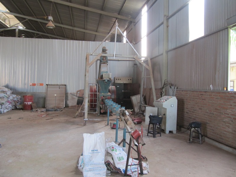

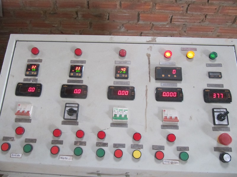

Chiều nay em cũng vừa đi xử em này về xong. Máy ép củi từ mùn cưa :))
Em này thiết kế phần điện "lởm" quá, dây tín hiệu điều khiển toàn chơi dây đơn lõi, nhìn thì đẹp, nhưng chạy 1 hồi (gần 1 năm) thì dây gẫy lõi hết, hoạt động chập chờn...bác chủ kêu khóc dinh trời :(( hôm nay lên mới nối tạm lại cho họ SX kịp đơn hàng đã, chắc tuần tới lại phải "oánh vật" với em này roài :))

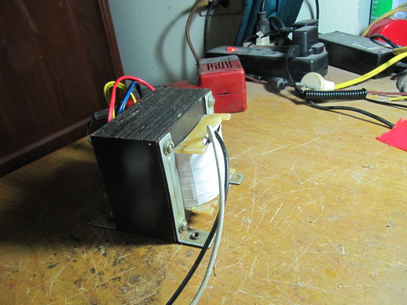

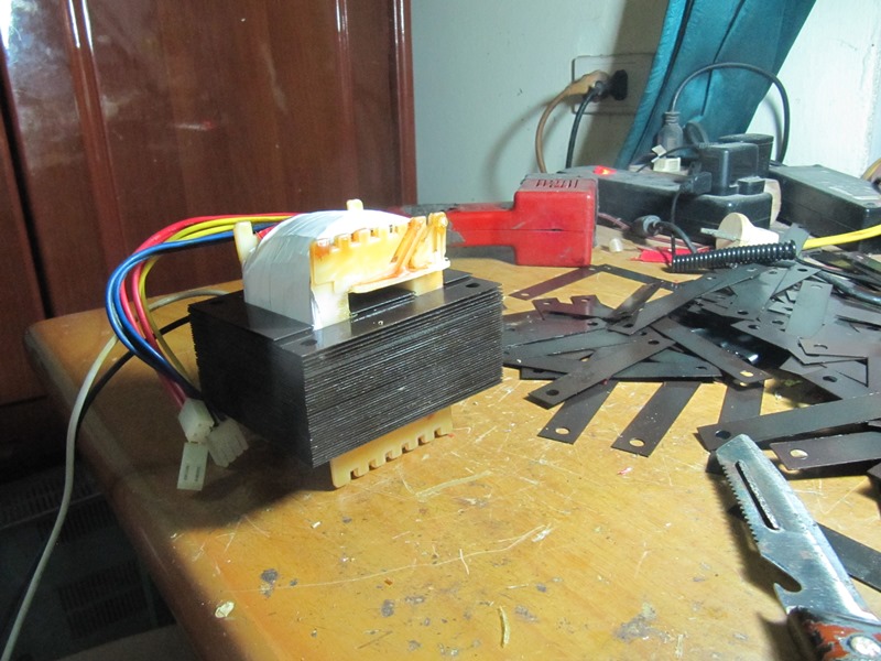

Mấy hôm nay đang sửa chữa con Amp KOK Hàng Quốc cho ông bạn. Nó dùng mạch công suất Class D của Texas Intrument. Chú này gia chủ hăng hái tương 1 đống loa đấu vào thế là teo IC công suất.
Vác mail sang hỏi TI, nó bảo con này bị lỗi nên đã ngừng SX, phải chuyển sang đời cao hơn. Hóa ra nó bị lỗi phần bảo vệ loa do đó mới tèo cả IC như thế...hic! Được cái TI gửi luôn cho 5 chú IC đời mới để làm mẫu :)). Thế là tổ chức câu kéo....sau một hồi thì em biến áp của Amp hiện có lại không có điện áp phù hợp. Bực mình tổ chức tháo dỡ, quấn bổ xung thêm chục vòng cho kinh \m/
Tháo dỡ
Quấn xong, lắp vào hoàn chỉnh
