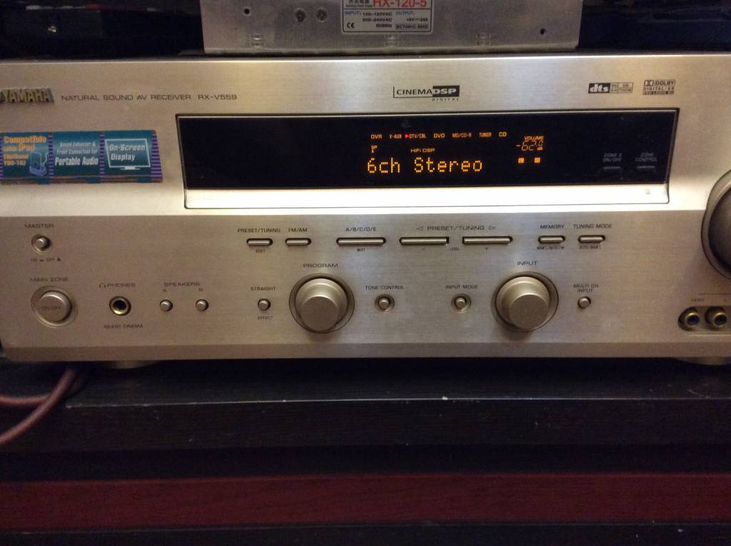

Của cụ có triệu chứng lọt DC ra loa nên mạch bảo vệ bị kích hoạt, cụ thử chuyển chế độ A, B (chọn luôn bằng tay lần lượt từng chế độ và chạy thử, theo dõi) xem phản ứng nó thế nào?! :D
Vâng,cám ơn cụ đã cho lời tư vấn.
E cũng xin nói luôn là con Ampli này của e là đời mới,điều khiển toàn bộ các chức năng bằng remote. Chuyển chế độ loa A-B cũng có trên điều khiển và nút ở mặt Ampli....nhưng e chuyển thử cũng không được và mỗi lần rơle đóng mở là cái hiển thị SP: A-B cũng nháy theo. Đây là hình ảnh của Ampli ạ:
Thế thì của cụ đúng là bị lọt điện một chiều DC ra rồi. Mai em tìm sơ đồ mạch điện chú này rồi tư véo cho cụ \m/
Em đã lấy được sơ đồ điện của chú này, phần công suất của chú này đơn giản và cả 6 kênh giống hệt nhau. Tuy nhiên mạch bảo vệ DC lại chỉ có 1 và cả 6 đường ra loa đều cùng cấp tín hiệu về mạch này do đó buộc phải chơi bài "cơ bắp" là tách từng kênh ra khỏi mạch bảo vệ thì mới xác đinh được thằng nào lỗi :((...vì lỗi của cụ không xảy ra thường xuyên nên hơi bị "khoai", cái này điều kiện nghiệp dư không làm được cụ ạ, buộc phải đem ra thợ. Và với lỗi chập chờn kiểu này em sợ mấy bác thợ cũng không thể làm nhanh cho cụ được :D

Phố cổ HN
Vâng!e cám ơn cụ chủ. Thật ra thì e cũng amateur về nghề điện tử. Những pan thông thường e vẫn xử lý được,còn những pan vượt quá tầm của mình thì đành phải nhờ thợ chuyên nghiệp. Chính vì vậy,e mới cầu cứu cụ chủ ở trên này và cụ cũng đưa ra cho e hướng xử lý.
1 lần nữa e xin cảm ơn cụ!
P/s: giờ này e đã trót 24 mất rồi....e hẹn khi R về xin mời cụ 1 li R sau ạ. :)
