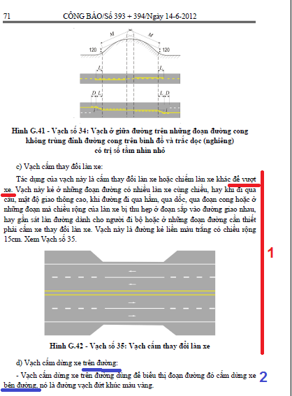

Trang 71 (QC - CB 393 + 394)
Ý kiến cá nhân: (ứng với các mục đánh dấu trên hình chụp QC).
1. Với cách quy định ở vạch số 35 này thì khái niệm "vượt" lại được hiểu theo một hướng khác là xe đi nhanh hơn so với xe ở làn bên cạnh trong cùng phần đường cùng chiều. Rõ ràng là với cách hiểu này thì chỉ cần quy định cấm đè vạch với các vạch liền vàng là đủ.
Ngoài ra, nên sử dụng bề rộng vạch này là 10 cm vì khi di chuyển với tốc độ 50 km trở lên thì khó phân biệt vạch có bề rộng 15 cm này (cấm đè) với vạch 1.2 trong phụ lục H (có bề rộng 20 cm và được phép đè vạch).
2. Nên thống nhất sử dụng một cụm từ: hoặc trên đường hoặc bên đường.

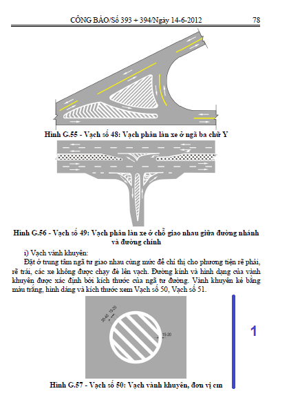

1. Nên bố trí mũi tên chỉ hướng đi quanh vạch vành khuyên này, giống như vạch số 51:
suzu37

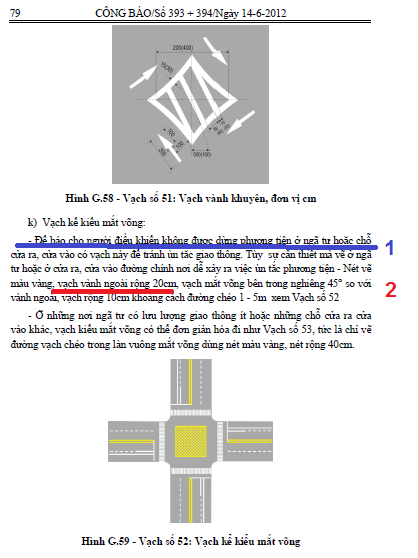

Trang 79 (QC - CB 393 + 394)
1 + 2. Trên thực tế, việc sử dụng vạch này đã góp phần giảm thiểu ùn tắc ở các giao lộ có lưu lượng người và phương tiện tggt lớn.
Tuy nhiên, cần phải làm rõ hiệu lực của vạch này. Theo quy định, vạch này có hiệu lực thấp hơn cả biển báo và đèn tín hiệu. Nhưng ở không ít giao cắt, đèn tín hiệu chính đang có màu đỏ (không có đèn phụ dạng mũi tên màu xanh, đôi khi chỉ là biển báo bằng chữ: cho phép rẽ phải khi đèn đỏ), các phương tiện vẫn rẽ phải rất nhiều. CSGT ở đó không hề có phản ứng gì về điều này. Phải chăng hiệu lực của riêng vạch này (hoặc cả biển bằng chữ trắng nền xanh) lớn hơn hiệu lực của đèn tín hiệu?
Thiết nghĩ, cần phải bổ sung yếu tố: nếu sử dụng vạch này riêng cho làn đường dành cho rẽ phải thì buộc phải sử dụng đèn phụ (mũi tên), biển 411 và cho phép đè vạch kẻ mép ngoài.
