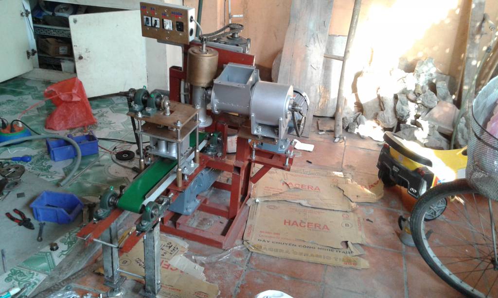

nhà em làm máy theo yêu cầu của khách cụ ạ , máy uốn móc áo , máy làm kẹo , máy chặt chém uốn lượn , máy chế biến mủ cao su, ... các loại máy chưa có tên , khách mô tả tính năng là nhà em làm , tuy nhiên độ tự động em chưa ưng ý do phần điện anh em chưa chuyên sâu , nhờ cụ tư vấn bây giờ em muốn biến tín hiệu từ cảm biến nhiệt thành điều khiển động cơ ( dừng , ngắt , đảo chiều , hoặc ngắt động cơ và chuyển sang khởi động xi lanh khí nén ) thì dùng loại chíp gì cụ
đây là con máy làm kẹo ngoài Huế họ đặt nhà em mới tống cổ đi .
Chưa rõ cụ định làm các thao tác trên là đồng thời, lần lượt...hay thế nào nữa. Tuy nhiên hướng để thực hiện cái này có nhiều cách làm từ đắt tiền đến rẻ tiền cụ à
- Rẻ tiền nhât (nhưng cũng lởm khởm nhất :D)thì dùng mấy chú vi xử lý: PIC 16xx..., 85Cxx. Tuy nhiên cách này thì cụ phải có đồng chí làm được về lập trình hợp ngữ (Assembly...) và thêm 1 cụ nữa biết chút về điện tử :D. Giải pháp này chỉ nên dùng khi cụ có đơn hàng số lượng máy lớn. Vì chi phí chế tạo mạch đơn lẻ đắt, chất lượng chưa chắc đã ổn định....có thể phải điều chỉnh rất nhiều mới có hệ thống ổn định được.
- Rẻ tiền nhì (nhưng rất mất công :D) là dùng modul điều khiển nhiệt chuyên dùng (cái này đắt nhất trong hệ thống), tùy yêu cầu (cái bôi đậm trên) mà sẽ chọn loại modul phù hợp, bên ngoài sẽ dùng đấu tổ hợp các rơ le trung gian, rơ le thời gian....đấu nối lại. Phương án này thì khổ nhất ông ngồi đấu nối :D. Phươn án này độ tin cậy ở mức trung bình, tuy nhiên khi có lỗi thì khá khoai, ngồi dò lỗi có khi còn lâu hơn lắp mới :))
- Đắt tiền nhất (và ổn định nhất): dùng bộ điều khiển logic lập trình (Programmer logic control -PLC), cái này trước đây đắt và thường chỉ dùng ở quy mô lớn. Tuy nhiên khoảng chục năm trở lại đây các hãng đều đưa ra các dòng PLC giá rẻ, cấu hình thấp cho các ứng dụng đơn giản. Điển hình: LOGO của Siemens, ZEN của Omron.....dùng những PLC này cụ có thể thay đổi chương trình tùy ý và rất ổn định

Em cảm ơn Cụ , ngắn gọn nhưng hữu ích . vì em không chuyên sâu về điện nên em chọn cách đi từ ý tưởng hệ thống tới các chi tiết , 2 giải pháp Rơ le vs PLC giá rẻ cụ tư vấn là phù hợp vs chỗ em , Rơ le thì đúng như Cụ nói mấy thằng em phải làm hẳn một cái bảng mạch toàn bóng 12 v để hình dung sơ đồ nó chạy ntn , và Rơ le chỉ phù hợp cho máy nhỏ , cỡ dây chuyền trở lên là phải dùng PLC , hiện em đang nghía một vụ khác nó có phần PLC cỡ nhỏ nên chưa biết phải hỏi Cụ ntn , em hy vọng làm những đơn hàng lớn , có phong bì gửi Cụ lấy cảm hứng sáng tác ,vs đc hợp tác vs Cụ trong một dịp khác hoành tráng hơn , phần em chỉ đủ sức làm khách hàng là thấy đuối rồi .
Nếu cần cụ cứ gạch mấy cái đầu dòng về yêu cầu máy của cụ thì em sẽ có định hướng tư vẫn cho cụ. Đại loại cụ cứ vạch ra mấy ý chính:
- Thông tin đầu vào: để máy hoạt động cần những thao tác gì? (người vận hành, cảm biến đầu vào....)
- Thông tin đầu ra: cần thao tác những gì: điều khiển động cơ? van thủy lực, khí nén......
- Hệ động lực: nguồn điện, nguồn khí, nguồn thủy lực.....
- Môi trường dự kiến vận hành: cái này hết sức lưu ý vì nó liên quan đến việc lựa chọn vật tư lắp đặt cho hợp lý và hoạt động ổn định của hệ thống....
Cần thiết cụ cứ email cho em theo địa chỉ: hoannc.photonics@gmail.com;
cái gì trong khả năng của em, em sẽ tư vấn nhiệt tềnh :))
