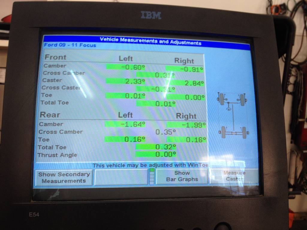

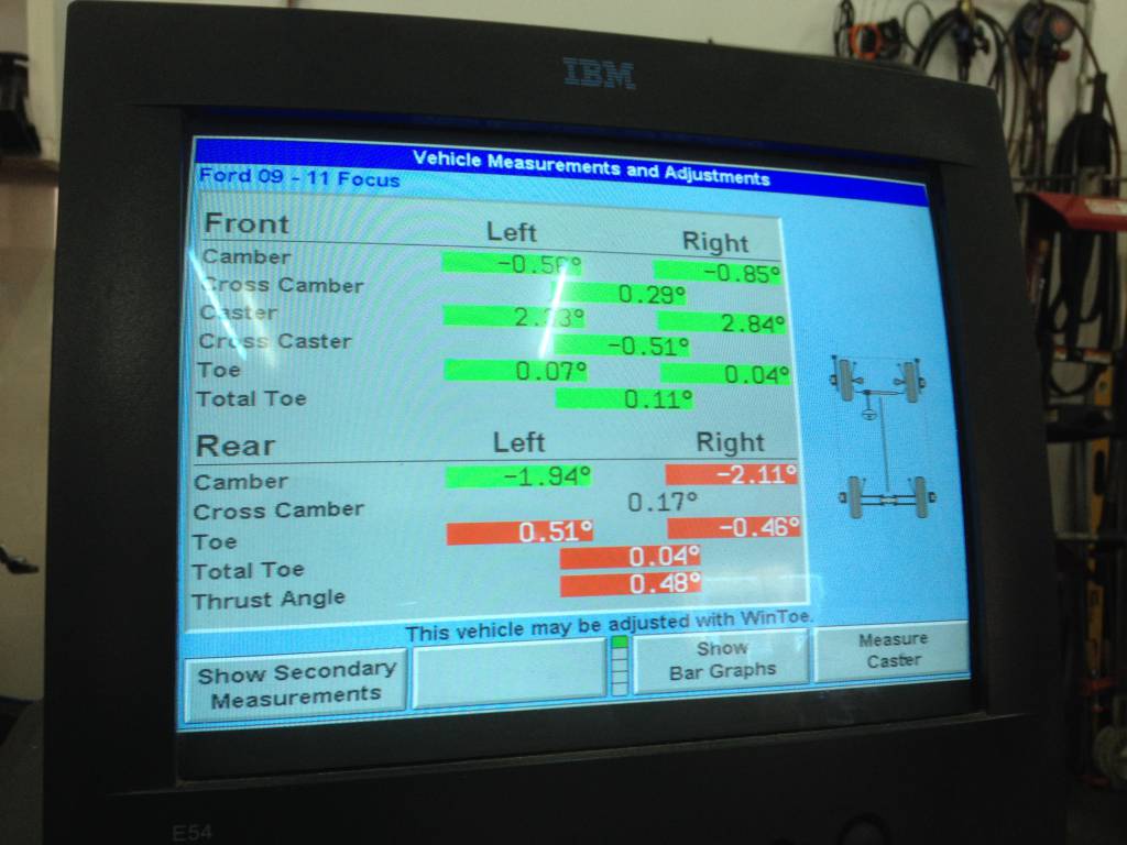

1. Các thông số trước khi chỉnh
2. Các thông số sau khi chỉnh
Focus 2010 đúng là không chỉnh được góc Camber các bác ạh, không có con ốc để chỉnh góc Camber, chỉ chỉnh được góc Toe. Bác thợ dùng máy Hunter nhập từ Mỹ về để đo, loay hoay mất buổi sáng thì chỉnh được tới đó thôi. Các bác có kinh nghiệm gì chỉ cho em với.
để e mời bác này [@MONTERO;11111] vào trả lời là chuẩn nhất :D
