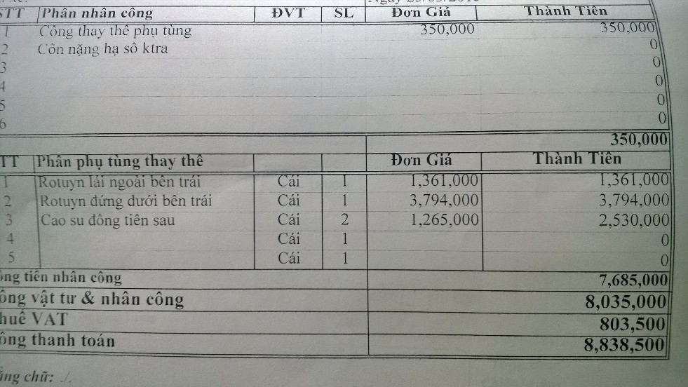

Háng báo giá em thế này. Các cụ có hướng nào nhẹ hơn chỉ giúp em với ạ focus 1.8 mt 2005 ợ
Giá này ban căng đới cụ nhể,lấy hàng ngoài cho rẻ cụ ạ.thay 3 cái càng a bằng 1 cái rô tuyn đứng dưới ( thực chất là báo cụ cái càng a đấy nhưng hãng nó chơi chữ cụ,chứ cái ấy nó có rời đâu )
