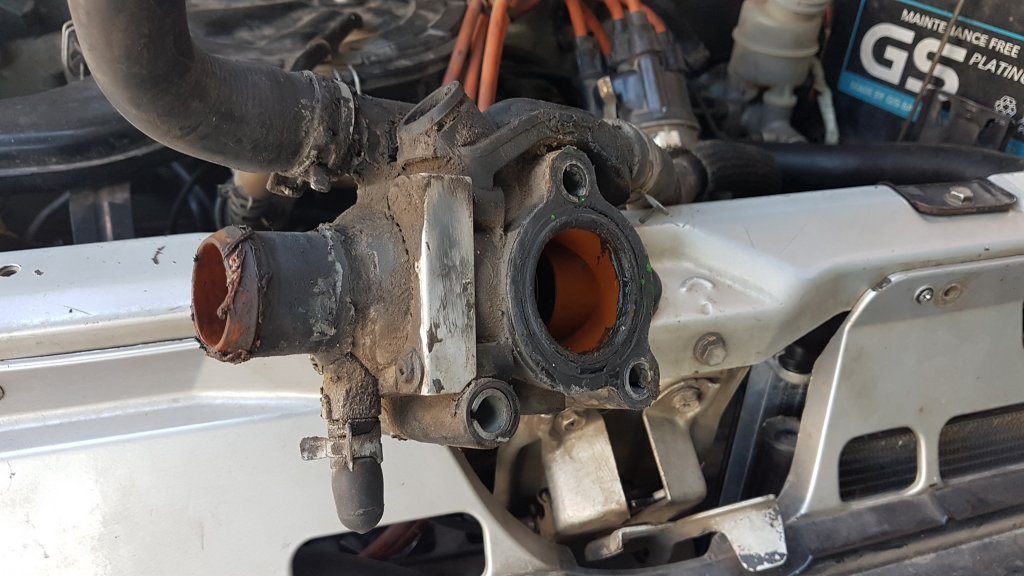

Công nghệ mới toe à ta. Cụ chánh chuẩn bị giúp em 1 bình khí đầy, căng đét để mấy bữa nữa tét con V2 giúp em nhé. Em nó mắc cái bệnh nan y là đi hơn 2 năm nay không phải bổ sung nước làm mát, chỉ phải đổ nước rửa kính.Công nghệ bơm hơi tìm dò nước của wagon .
Vãi nhờ.Công nghệ bơm hơi tìm dò nước của wagon .
