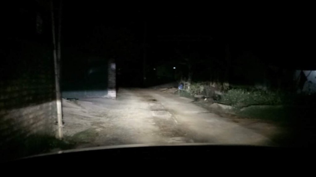

Trong hình của mình ở post đầu, mình dùng bóng Osram Night Breaker Plus 90, chân H7

Em chưa đông tiền nên chưa dám chán led, chứ xem vệt cắt của bóng xenon có projector đẹp quá :D
Ui đã projector thì đường cắt halogen còn đẹp chứ nói gì xenon và led ạ.
Các cụ ngó tạm L7 chân H7 trên morning projector nguyên bản mà hay bị chê là đồ lởm nè:)
