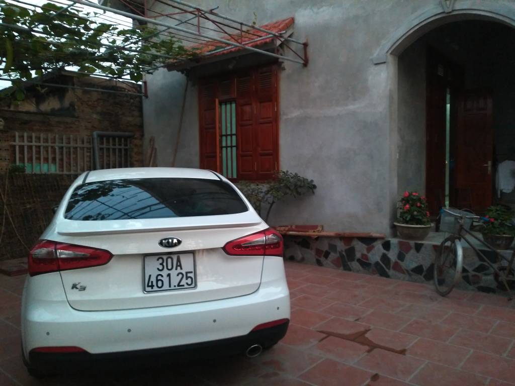

84 m2 mà 530 triệu rơi vào gần 7 triệu/1m2. VIP thế còn gì nữa cụ chủ.

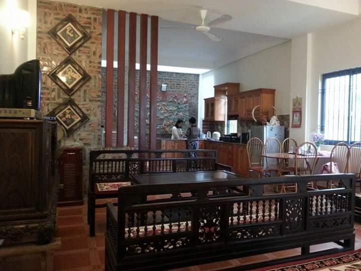

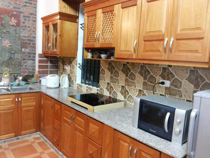

Nhà của cụ đẹp, nhưng nếu là em, em sẽ chỉ làm 1 cái WC thôi, tắm; xí riêng ra và có hai cửa (1 thông với buồng ngủ, 1 thông với phòng sinh hoạt chung). Như vậy cái phòng bếp sẽ rộng hơn, kê bàn ăn và xoay sở thoải mái khi có khách. Ở quê cần có vài luống rau, cụ thu nhỏ phần lát gạch đỏ lại. Cụ có lắp giàn nóng dùng NL mặt trời không? Nhà sẽ rất nóng khi hè về, cụ làm thêm 1 cái giàn có thể trồng hoa hoặc mướp. Bộ bàn ghế của cụ đẹp quá, nhưng đặt trong ngôi nhà này như chim công đứng trong chuồng gà (xin lỗi cụ em ví von tí). Cụ chụp ảnh khoe nhà và bàn ghế đừng khoe luôn cả người nhà nhé, nó mất trang trọng đi. Còn xe máy nữa, cụ để đâu? Kính cụ, em góp ý chân thành, cụ đừng ném đá em nhé.

Nếu cụ không sống cùng bố mẹ già thì hợp lý với 2 vợ chồng và con cái . Vì sau này nó lớn chắc phải ngủ rieng rồi .
Cá nhân cháu cũng mới xây xong năm ngoái cho bố mẹ ở quê và cũng tham khảo nhiều nhà đã xây thì cửa phòng thường sử dụng khung bao , và cửa gỗ như vậy kín đáo mà chắc chắn hơn của nhựa lõi thép.
Cửa nhựa thường dùng làm cửa vệ sinh, cửa sổ thì đẹp hơn . Và họ dùng kính dán hai mặt trong suốt + rèm gỗ cho phòng khách + rèm vải cho cửa sổ phòng ngủ. Cụ dán kinh xanh vừa làm tối căn nhà mà việc cản nắng , nóng chắc chắn không bằng được .
Cuối cùng là bộ Mun cụ quá to so với kích thước phòng khách nhà cụ . Phòng khách nhỏ mà cụ chơi 10 món tay 12 làm cho không gian hình như hơi chật vừa mở cửa vào đã vập ngay ghế rồi nhìn hơi bí bách .

Cụ nhận xét rất tinh tế, nhà này chỉ có bố mẹ vợ em ở que ở thoi, thằng cu con em thỉnh thoảng về chơi nén cũng đủ dùng. Cụ post ảnh bộ mun lên cho anh em xem cho vui cụ nhé. Vì trc đây các bác hay nói phải 700tr trở lên mới xây đc nên em mới post lên để mọi người tham khảo
