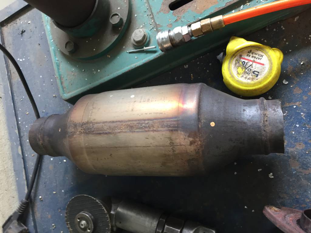

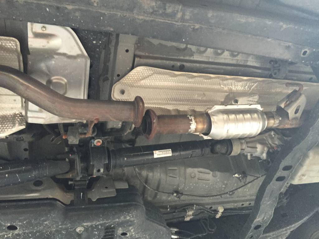

Đưa nàng lên bàn mổ, cắt khối u giữa bụng gây tắc kinh mạch

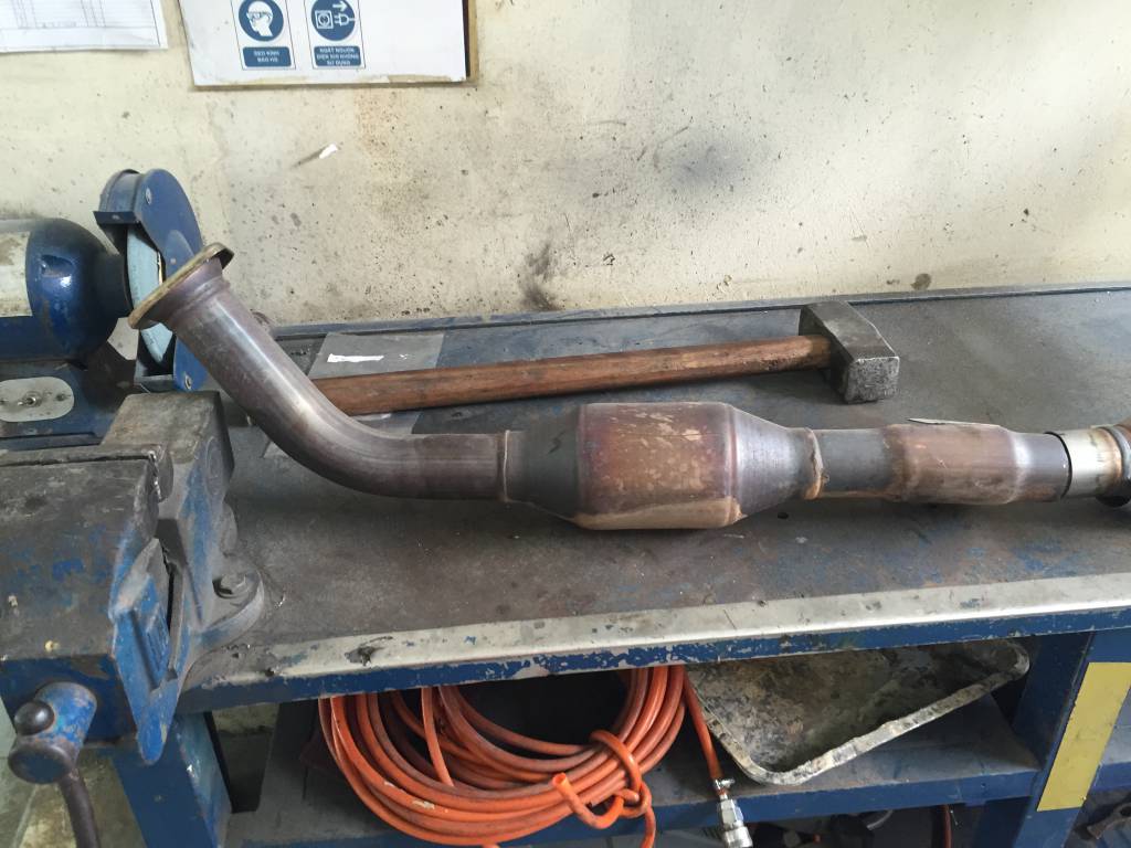

Tháo rời đoạn un thư :D
Có đến 2 khối u cơ, nhưng em chữa trước 1 khối :D
May ruột cho em ý xong rồi.
Gắn vào lại cho em nó :D

Tiếng rất sport, chạy cực bốc
Công suất máy ko đổi hoặc có tăng chút ít do ko có dyno để đo, nhưng máy cực thoát.
Sau khi test 60km cao tốc, cảm giác rất chi là Yomost.

bác cắt đoạn tắt nghẽn như cắt đoạn thứ 2 từ máy xuống đúng ko ạ...rồi bác nối thẳng qua lun...hay bác thay 1 cái khác thoáng hơn
Em gan mot cai khac thoang hon bac ah
Dung ra noi thang luon thi cung duoc nhung em ko thich on ao cho lam
