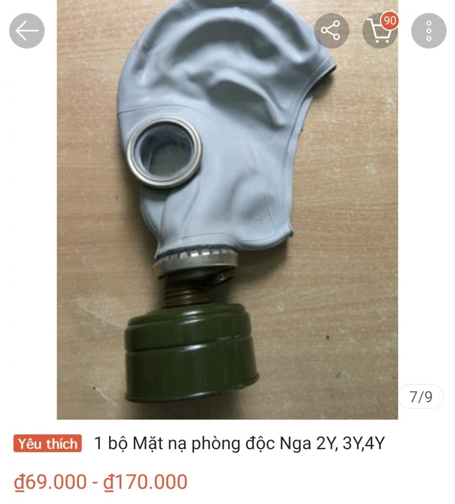

Tình hình là nhiều nhà để ô tô xe máy dưới tầng 1 thì cũng có nguy cơ cháy nổ.
Nhà cháu đã phải mua chục bình chữa cháy cả loại bình C02 và cả bình bột để ở tầng 1, cầu thang, chiếu nghỉ, hành lang các tầng. Lắp thiết bị báo động báo cháy ở trần tầng 1, sẵn sàng vòi phun nước ở tầng 1 và tầng 2, tầng thượng. Bây giờ vẫn thấy thiếu mặt nạ chống độc, các cụ xem loại này có phù hợp không vì em thấy nó ngon bổ rẻ
Mình cứ phải lên các tình huống và các phương án xử lý:
- Nếu cháy nhỏ: thì mình phải chủ động đeo mặt nạ phòng độc, dùng vòi nước hoặc bình bột hoặc C02 để tự chữa cháy, cố gắng không để cháy to, cố dập được cháy trong khi đội PCCC đến.
- Nếu cháy đã to: thì bỏ hết, cố thoát thân, nhưng khó nhất là thoát như thế nào. Giải pháp đầu tiên là bản thân phải thở được thì mới hy vọng làm gì tiếp thì làm. Chính vì thế cháu mới muốn hỏi các cụ xem Phương án dùng loại nào phải nhanh, gọn, hiệu quả và chi phí hợp lý.

Rẻ thế thì công an mua hết đẻ trang bị rồi.Thôi thì cứ mua nhưng mong là không bao giò phải dùng đến.

Rẻ quá, theo em cụ nên dùng loại trên 500k,
Và bình co2 tự động

Cái này không dùng được đâu. Mua cái bình thoát hiểm cá nhân EEBD thì mới được. Thời gian thở 15’, đủ để thoát hiểm.

Lối thoát hiểm là quan trọng nhất bác ạ. Phải có lối thoát hiểm trong trường hợp không thể chạy ra qua tầng 1.
Còn cái mặt nạ này có lọc được khí độc CO hay không thì không dám chắc. Mà khí độc CO chỉ cần hít vào một tí là toi rồi

Hàng shoppe thì không tin tưởng lắm, cụ cứ tìm loại nào tốt tốt mà dùng, mà tầm ý chắc phải hơn triệu
