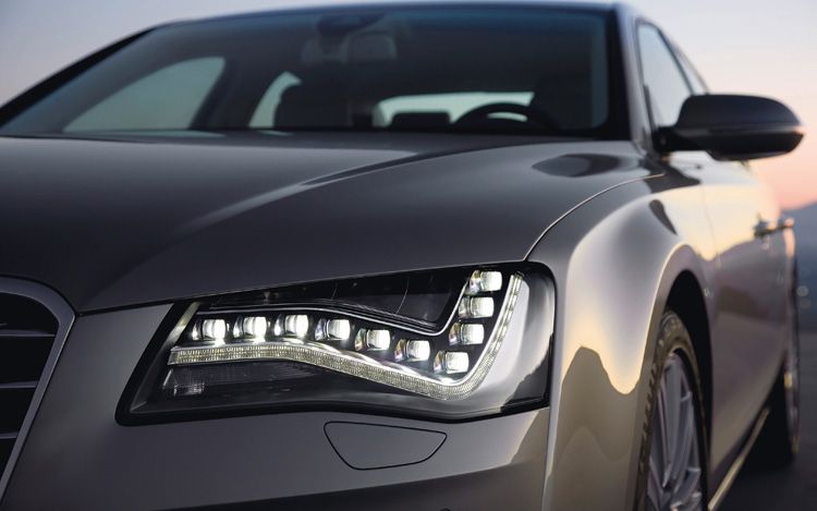

Trên xe audi A8 đời mới thấy bẩu là đèn pha công nghệ led là gì nhỉ (em thấy có mấy cái bóng nhỏ xếp thành 1 dải)
Đèn pha ứng dụng công nghệ LED để làm viền trang trí thôi ạ,tức là thiết bị để chiếu sáng trực tiếp đường vẫn là HID -Projector Bi xenon .Chứ chưa thể có LED PHA được,ít nhất thời điểm hiện tại.

Audi A8 : Audi R8 to offer full LED headlights
Audi LS600h: Toyota Lexus LS600h: World's first car to tout an LED headlight using white LED

Em đọc thấy có pha LED rồi đấy ạ, mà toàn xe xịn thôi (Lexus, Audi R8, Cadillac Escalade...). Xu hướng trong tương lai là thuộc về cái này chứ ko phải HID (xenon).
Hạn chế hiện tại của LED làm pha là giá thành, và công nghệ có vấn đề liên quan tới tản nhiệt. Cái này có vẻ hơi lạ với nhiều cụ vì nghĩ LED tản nhiệt ít. Nhưng với LED làm pha thì phần tỏa nhiệt đó lại tác dụng chính vào diode (thực ra đó là bán dẫn), do vậy nhiệt độ chưa cao lắm đã có thể giết chết diode rồi.
