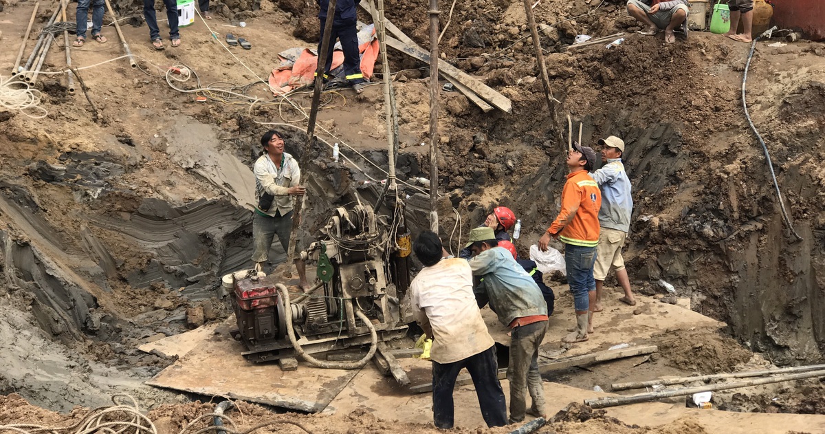

sao ko có camera theo dõi tình hình dưới đấy nhỉ. gì đâu thả cái camera tàu (loại yossee kèm trò chuyện trực tiếp) kèm cái dây mạng xuống là biết tình trạng cháu. Nếu cháu còn tỉnh, có thể giao tiếp, hoạt động đc thì thả cái dây móc vào quần áo kéo thử xem. Chứ 35m đào đến mấy ngày.
Thông tin thu đc từ qua nay rất ít, chẳng biết đội PCCC ở tỉnh có tham gia ko nữa.
Cầu mong cháu bé sống đc.
E cũng nghĩ như cụ. Chỉ cần móc, kẹp được vào quần áo, cơ thể...rồi đổ dầu bôi trơn thành ống là có khả năng kéo đc lên.
Làm nào bôi trơn được 80% diện tích thành ống? Cụ miêu tả hộ cách làm.

E đọc bài báo này cũng đang thắc mắc sao chưa xác định đc vị trí của cháu!?!?
Được biết trụ bê tông dài 35m, gồm ba đoạn dài gần 12m nối với nhau, hiện chưa xác định được vị trí cháu bé gặp nạn.
Em cũng ko rõ tỉnh này nghiệp vụ kiểu gì. Em sợ cứ bơm nước xung quanh trụ thế này nước tràn vào ống từ dưới lên gây đuối nước bên trong ấy chứ. PCT tỉnh trực tiếp chỉ đạo mà xem hình ảnh công trường lèo tèo quá, chẳng thấy hình ảnh xe cấp cứu, bác sỹ tham vấn đâu.
Chứ cỡ Phó chủ tịch tỉnh thì lập ngay ban chỉ đạo giải cứu khẩn cấp: điều ngay đội công binh của BCH quân sự tỉnh, đội cứu hộ Tỉnh, bệnh viện tỉnh, sở thông tin... họp bàn nhanh xác định tình trạng cháu. Rồi đưa phương án.
Dữ liệu qua báo chí ít quá, trải qua hơn 24h rồi mà chưa thấy bên nào xác nhận tình trạng cháu đang thế nào?

Đội cứu hộ này phản ứng quá kém, cọc ứng suất trước (PHC) này thường sau khi ép hoặc đóng sẽ phải bơm vữa lấp đầy nhưng ở đây nhà thầu chắc xác định kiếm tí nên bỏ qua. Đường kính bên trong cọc mà cháu bé 10 tuổi lọt xuống được thì khả năng chỉ mắc ở đoạn nào đó thôi.
Dạng cọc này mũi nhọn bịt kín nhưng các đốt thân thì rỗng tạo điều kiện sau bơm vữa lấp đầy.
Theo tôi, việc đầu tiên phải quy trách nhiệm thật nặng nhà thầu thi công, nói thật vụ trước bé gái được may mắn cứu thoát nhưng tôi cũng chưa biết tên nhà thầu thi công là ông nào cho nên tôi ko ngạc nhiên khi thấy vụ việc tương tự xảy ra.
Mạn trong đó chắc Phan Vũ là hết vẹo chứ đội khác khó mà nhảy vào cạnh tranh được.
Ở đây việc xử lý có nhiều phương pháp nhưng ko hiểu sao phương pháp nhổ cọc lên lại ko được tính đến phải chăng do nó quá tốn kém hay đôi tư vấn đầu đất ko nghĩ ra??
Tất nhiên rồi, đầu đất hay đầu khấc là quan điểm của mỗi người và quan điểm trên chỉ là quan điểm của cá nhân tôi nhưng rất có thể sẽ chính là quan điểm của các bác trên này.
Như mọi khi, do kiến thức của tôi khá hạn hẹp về các vấn đề tư vấn nên các bác ko nhất thiết phải tin tôi còn tôi vẫn luôn tôn trọng các bác như thường.
Chắc chắn rồi phải ko nào.
Cụ cho em xem quy định nào cọc này bơm vữa lấp đầy ah?

Phét lác ít thôi cụ ơi, cọc ly tâm nào bơm vữa đầy? Trình tự thi công sau khi ép cọc xong là đổ bê tông + thép neo đầu cọc cụ nhé. Phần neo bê tông này nó chỉ dài hơn 1m thôi. Bên dưới vẫn rỗng.

cụ đùa hay thật vậy: Với đường kính như thế người cháu bé gần như đã phủ kín thể tích lòng ống, xốp to sao còn đi qua đc nữa. Mà có qua đc thì xốp nào cho đủ nâng đc trọng lượng cơ thể + ma sát với thành ống.
Bơm nước xuống thì chia buồn với cháu luôn

Buộc một miếng gỗ kích thước tầm 10x10 vào cái dây mềm rồi thả xuống cho đến khi dây bị chùng, không còn cảm giác nặng nữa là xác định được thôi chứ cụ nhỉ, vì giờ với kích thước ống bé thế thì người cháu bé gần như lấp gần kín lòng ống rồi còn gì. Có thể biết nhưng chưa cập nhật thông tin.

Em theo dõi các biện pháp cứu hộ cháu bé vừa qua là đang cố duy trì sự sống cho cháu bé chứ chưa thực hiện biện pháp giải cứu. Em ko phải dân xây dựng nhưng theo hiểu biết của em, phương án giải cứu khả thi nhất là nhổ cọc, tuy nhiên khó khăn thứ nhất là địa hình đất ruộng, ống đã bị hút rất chặt, để kéo được lên cần máy kéo công suất cực lớn (mà loại này ko dễ tìm), kể cả có máy đủ lực kéo lên thì dễ đứt gãy ống giữa chừng. Nói hơi cay nghiệt thì cháu bé lành ít giữ nhiều, chỉ mong cháu sớm được về với gia đình theo cách này hay cách khác.

Đầu khấc nên chỉ chém gió nói phét thôi cụ. Nhổ được thì người ta nhổ lâu rồi. 3 đoạn cọc nối vào nhau mà nhổ lên nó đứt mẹ luôn thì hết phim luôn.

Vâng khả năng đứt mối nối khá cao, trường hợp này chắc phải đào mở xung quanh lấy 2 đoạn cọc lên trước, nếu mực nước ngầm nông thì khả năng cháu bé nguy cơ cao về tính mạng. Trong khu vực Tây Nam bộ thì nước ngầm là tương đối nông. Lỗi là đơn vị thi công làm sai quy trình an toàn thi công, sau khi ép cọc xong phải có tấm bịt che chắn lỗ cọc cho đến khi đổ được bê tông neo đầu cọc.
