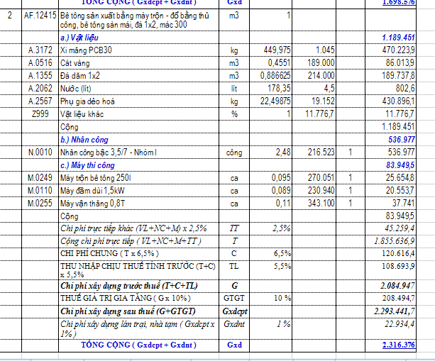

1,26m3 bê tông mà nó chém tới 27 củ thì cháu thấy vãi lái quá 8-x

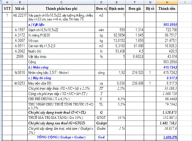

Cầu thang, vách ngăn, kính thì tùy theo chất lượng mà giá nó khác nhau, cái này cụ có thể tham khảo giá thị trường. Còn xây tường, bê tông cụ cứ quy ra m3 rồi tính cho cháu. Theo đơn giá nhà nước xây tường không quá 2t/m3, còn bê tông không quá 2,5t/m3.
vâng em cũng đang phải ngồi lên lại đơn gia ạ
hay quá em cám ơn cụ, em đang lọ mọ ngồi tìm báo giá thị trường rồi lấy trun gỉnh cụ mách rồi em cứ dow 60% nhà nước cụ nhể
