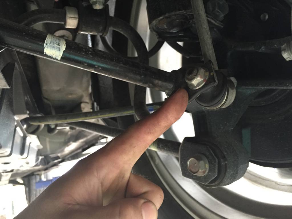

Cụ cho em hỏi xem camry 2.5q 2014 bị cong thanh thăng bằng 2 bánh sau thì nắn lại đi có an toàn ko hay phải thay ạ, thay thì cụ có check đc giá ko ạ?

Nếu là thanh cân bằng bị cong thì chỉ thay thế bác ạ, nắn lại không an toàn, còn như hình em nhìn không rõ lắm có vẻ như là đầu rotuyn bị cong, nếu là rotuyn thì thay rotuyn bác ạ. bác qua bên em kiểm tra lại kĩ hơn, về giá thì bác inbox em xin lại số khung em tra bên phụ tùng bác ạ.
