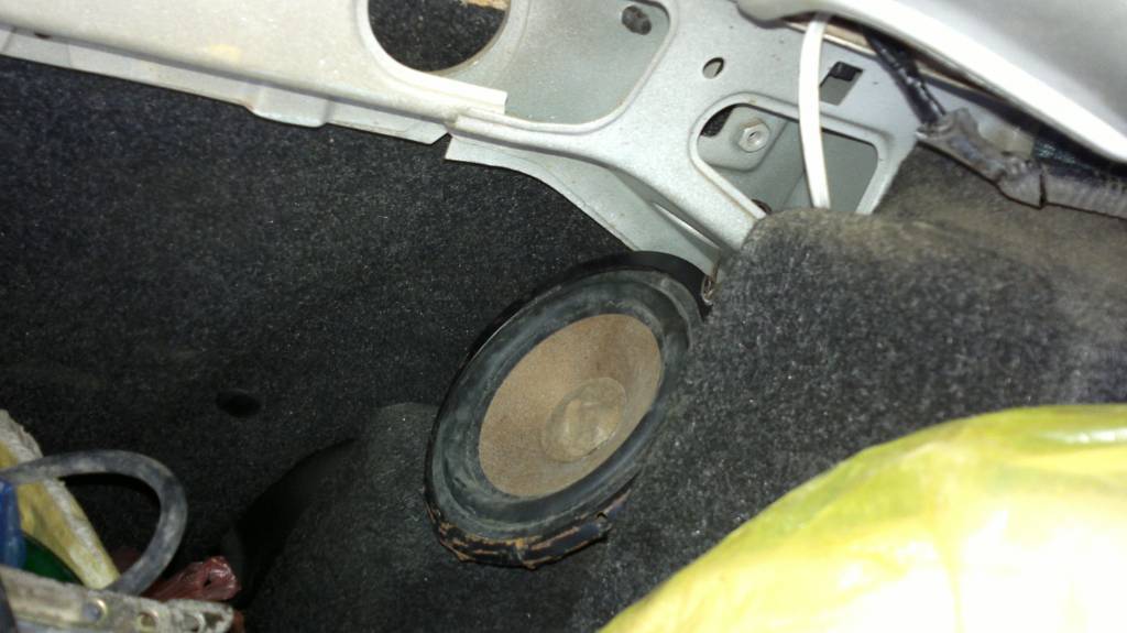

Hàng mượn đó cụ ui.Ô hố cái loa, cái loa e bốc hụt, đúng nó đây rồi...

Cụ mượn cụ Tân phải ko???...Hàng mượn đó cụ ui.![]()

Cái này không nhét hẳn vào gầm được hở cụ? Để thế xấu quá!Hàng mượn đó cụ ui.![]()
Chưa bằng em mí cụ được.Cụ cho nó đi hay nó dẫn cụ đi, ko đùa đc với nó đâu na, khoản đó nó rành lắm đới...
Không được cụ ạ. Chỉ vào được thía thui.Cái này không nhét hẳn vào gầm được hở cụ? Để thế xấu quá!

Tẹo nữa em dọn lại cái cốp, hông cụ mắng em xí hổ quá. Mụ Tem không có loa cánh cụ a. Có nhõn 4 loa bí xíu dư này.Cái loa bass để cốp sau xe sedan e thấy chả giải quyết đc gì lại vướng víu, tốt nhất đầu tư đc loa 4 cánh cho ngon thì ok.
Cốp sau xe cụ lùng nhùng thật, đi đường xóc nó kêu đau đầu chết![]()

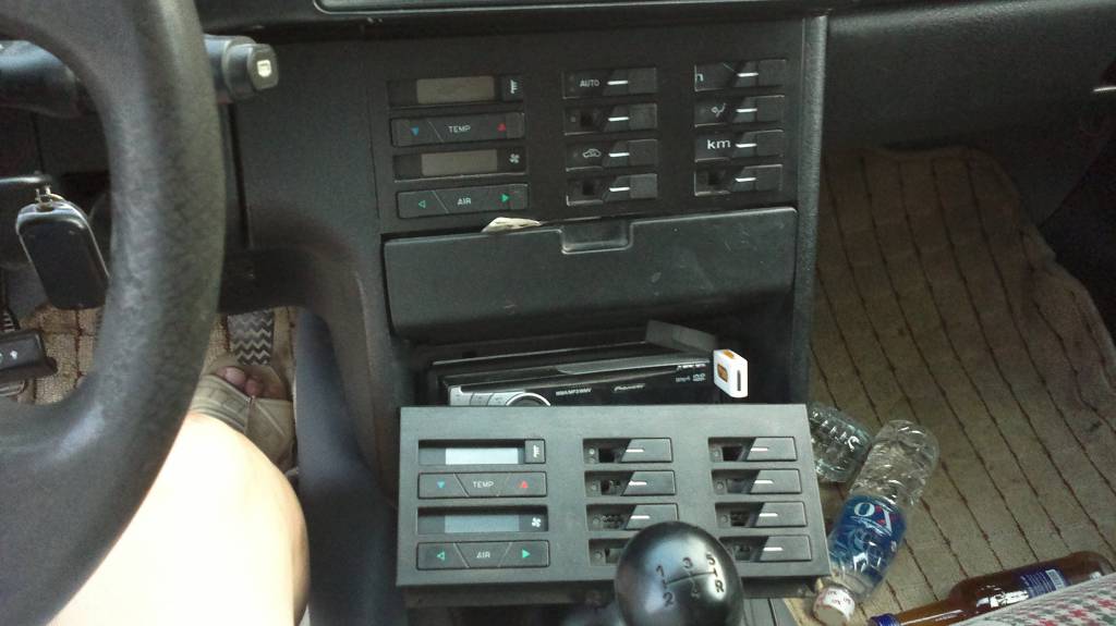

Tem hay nhất phần AC máy lạnh auto, xe của em cái gì cũng còn nuột, nhưng cái bảng mạch máy lạnh bị chủ trước ko biết đường sửa cắt mất, độ lại công tắc AC ngoài + volume quạt gió, mấy cái chức năng sấy kính cũng ko còn. Bự mình em bảo mấy thằng thợ điện mở ra về zin lại, thiếu gì thì em tự kiếm mà chả thằng nào dám mởĐầu giờ chiều nay em chạy từ Bắc Ninh đi Bắc Giang, cái nắng đầu hạ oi kinh khủng. Lên xe như cái lò, nổ máy, bật AC. AC auto hoạt động, quạt gió to hết cỡ rùi giảm dần. Vừa chạy vừa nghe VOV GT và nghĩ, Tem hay thiệt, AC auto hiện đại...

Cụ cần gì bẩu em, có nguyên cả bộ dây điện nữa cơ.Tem hay nhất phần AC máy lạnh auto, xe của em cái gì cũng còn nuột, nhưng cái bảng mạch máy lạnh bị chủ trước ko biết đường sửa cắt mất, độ lại công tắc AC ngoài + volume quạt gió, mấy cái chức năng sấy kính cũng ko còn. Bự mình em bảo mấy thằng thợ điện mở ra về zin lại, thiếu gì thì em tự kiếm mà chả thằng nào dám mở.
Khoảng bốn năm trem bộ tùy theo mẫu cụ ạCụ dậy phải ạ. Cụ cho em cái giá để em liều ạ.
Cảm ơn cụ, có khi em phải nghiến răng phát.Khoảng bốn năm trem bộ tùy theo mẫu cụ ạ
Cụ nghiến mạnh vào, để e bắt trước...Cảm ơn cụ, có khi em phải nghiến răng phát.
