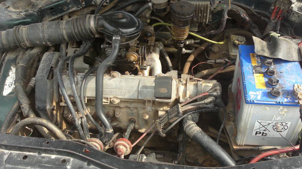

Đây là mụ của cò em trên Vĩnh Yên, chạy tẹt chỉ được 65km/h. Nhậu 10l, và bị giật, mang xuống nhờ em coi.
Em kiểm tra thấy tầm điện bị sai, khi đặt lại chuẩn thì nó cách xa nhau như này.
Em cũng làm sạch, làm kín chế. Sau đó máy nổ em, xé máy, không rung giật gì khi nổ. Chạy thử thấy bốc, nhưng vưỡn bị giật ở số 3 khi chạy 35km. Số 5 ở 55km, vượt qua tầm đó chạy tới 8,90 rất mượt. Các cụ ngâm cứu hướng dẫn em tìm bệnh mí?

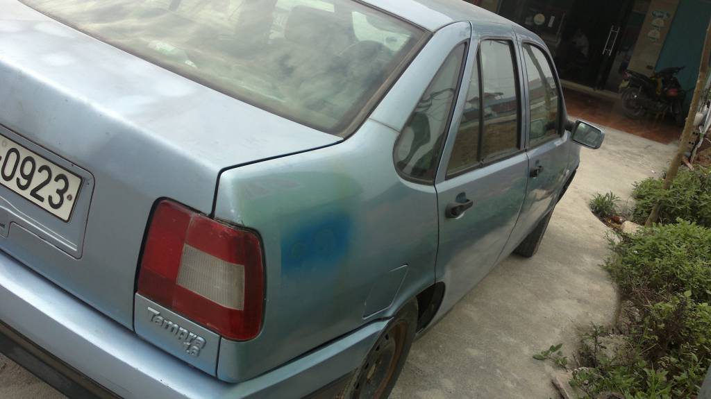

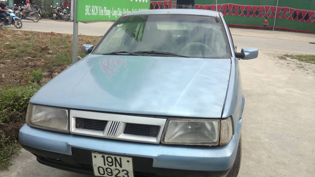

Chiếc Tem xanh biển 19 này bị hỏng hộp điều khiển các cụ ạ. Thay hộp khác chạy bốc, ứ giật nữa mí kì tài chớ.
