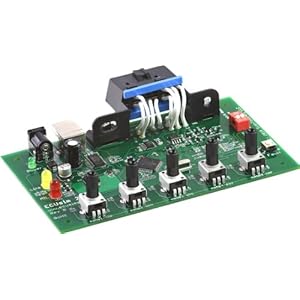

- Nên mua thêm cái ECU emulator để giả lập ECU của xe ô tô, viết lách và thử nghiệm phần mềm đỡ phải nối vào xe, nổ máy xe, hao xăng lắm,..vì em chắc cụ phải mất nhanh thì 01 năm với hàng nghìn giờ thử nghiệm trên xe đấy. Em đã dặt mua 01 em nó , đang chờ hàng về
http://www.amazon.com/ScanTool-602201-ECUsim-Simulator-Development/dp/B008NAH6WE/ref=pd_sim_sbs_auto_4
