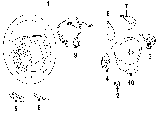

Nhân tiện em hỏi các cụ là để mua thêm bộ điều khiển vô lăng thì mua thêm những thằng này ạ :
3. Cruise Switch, 2011-13
4. Radio Switch, 2011-13, W/Hands Free
5. Switch, 2011-13, Hands Free
6. Lower Cover, 2011-13
9. Wire Harness, 2011-13, W/Leather, W/Hands Free

Cụ phải mua cái Handsfree Switch 2014 và Cruise Switch 2014 nhé vì 2013 vô lăng nó khác giống vô lăng của Pajero Sport nên ko lắp đc đâu ah.
Cái Cruise Switch có thì lắp cho đẹp chứ đã dùng được đâu đúng không cụ. Mua cái Handfree Switch cộng với cái cọng cáp số 9 của 2013 nữa đúng không cụ. Em đang ship từ Mỹ về, đang định nhờ bạn ở Nhật mua mà không kiếm được source, có cụ nào biết mã part ở Nhật của nó là gì không ạ, em dùng mã của Mỹ search cóc ra.
Cụ nào làm chánh tổng hội OSC thì ới admin để lập box đi ạ.
Chuẩn ợ vì cruise nó còn liên quan tới clocksrping của đồng hồ counter meter và công tắc chân phanh Brake switch nữa nên ko cắm rút đơn thuần kiểu khiển âm thanh đc ợ.
