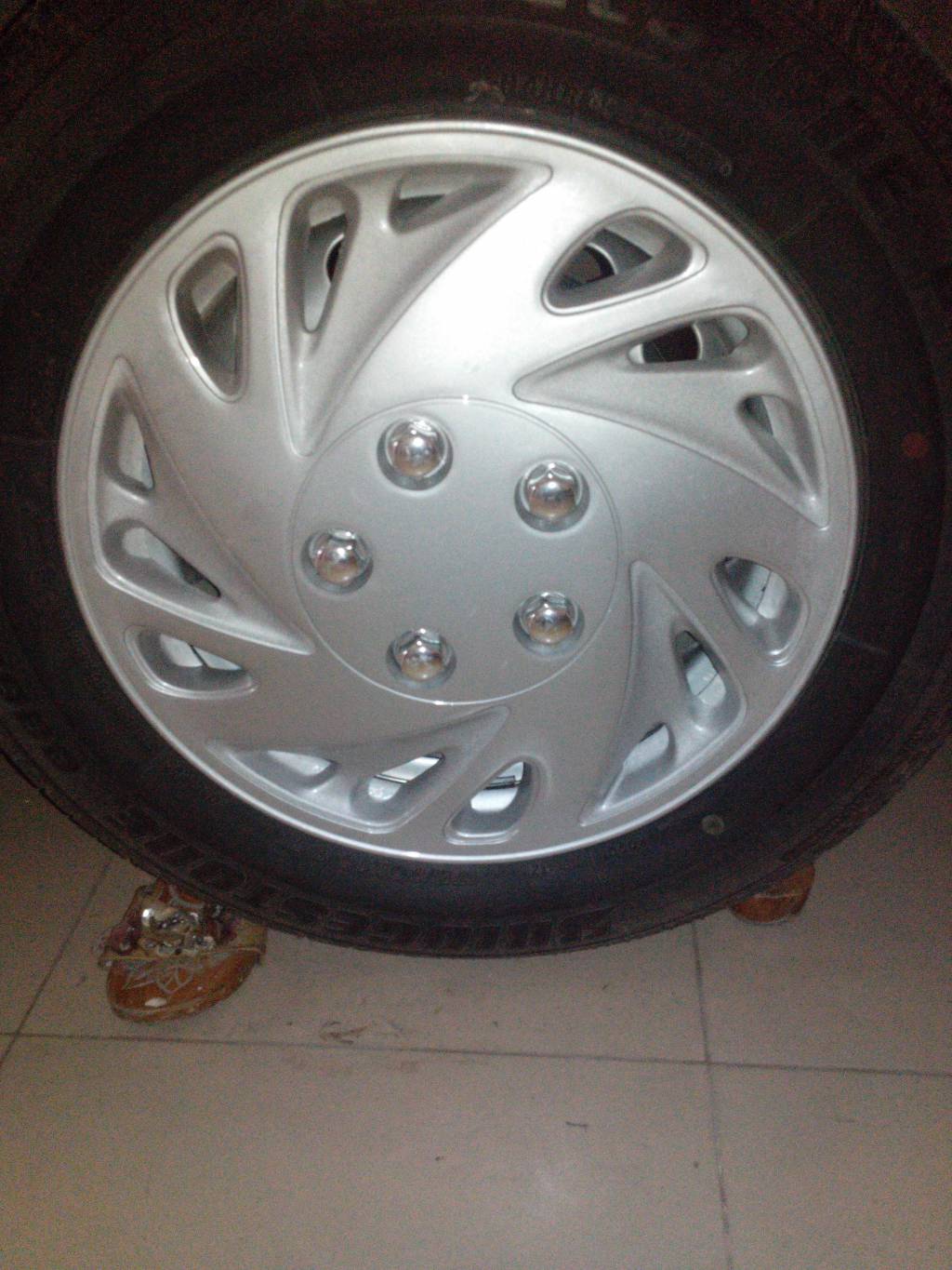

Cụ nào lắp xong cho em xin tý hình ảnh. Em hóng

Cụ chủ mua được ốp nhựa chưa? Mast đang còn hàng đó. 270k/1 chiếc. Nếu cần em lấy hộ và ship cho.

Nhà em cũng đang tìm cái này giống cụ chủ mà khó quá, cụ nào có bán ới nhà em nhé
em không tìm loại này mà tìm cái zin của getz hình hoa thị ấy vào hãng hỏi nó đòi 900k một cái em nghĩ bụng chúng nó điên nếu bỏ 900k mua cái ốp nhựa thì bỏ 1tr1 mua con la zang đúc của malai nhìn ngon hơn các cụ nhỉ
