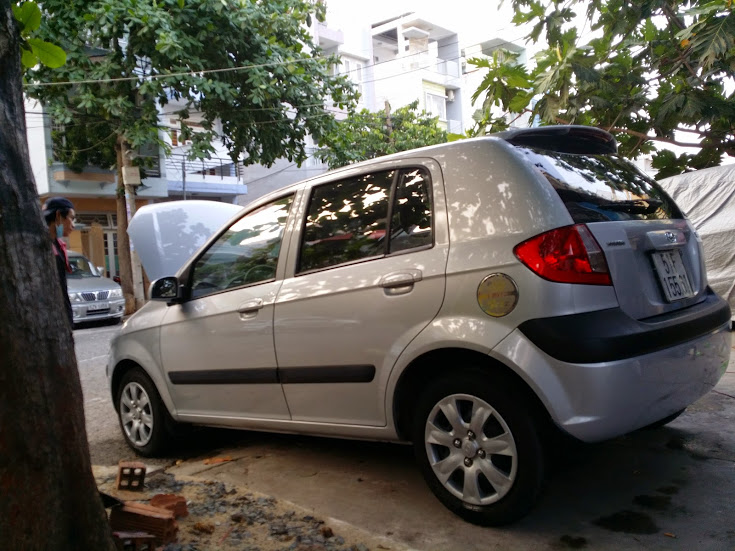

Cũng không bao nhiêu cụ ạ con Getz này mình mua đời cuối 2009 bản full máy móc và hộp số còn tốt, dàn gầm và vỏ cứng ngắc, sơn còn gin. Chủ cũ đã lót sàn bọc ghế, vô lăng và tay thắng da xịn,lắp loa cánh cửa và loa trép xịn mình về chỉ dọn cho mới và thêm 1 số option cho hoàn chỉnh vì xác định để đi lâu dài. Một số hình ảnh khi dọn em nó:

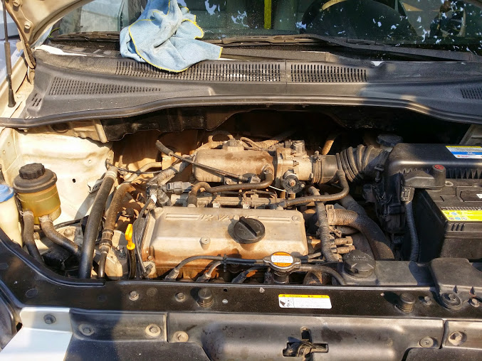

Khoang máy trước khi vệ sinh do chủ cũ sống ở vùng đất bazan
Và sau khi dọn xong
Video quá trình dọn khoang máy:

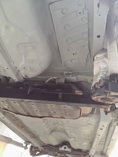

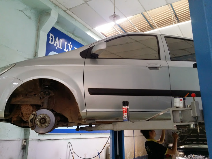

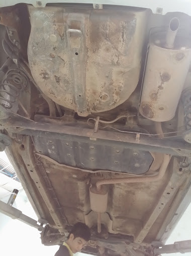

Đi phủ gầm xe:
+ Gầm xe khi chưa phủ:

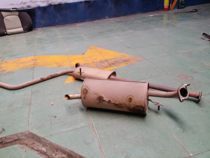

+ Pô xe tháo ra:

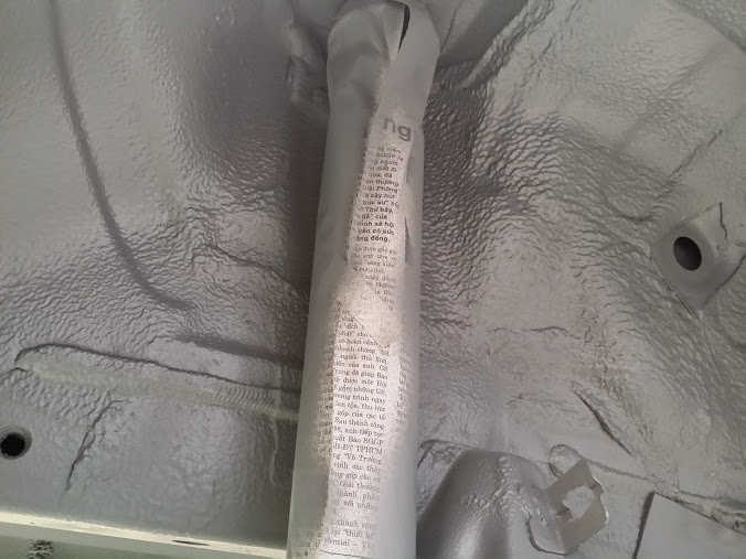

Sau khi phủ xong:

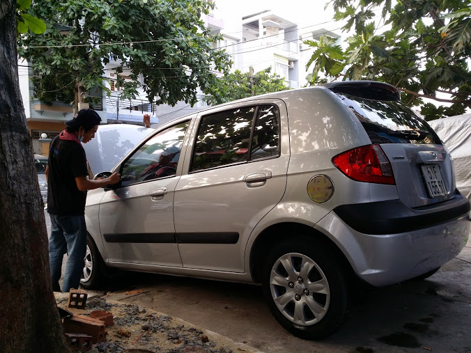

Rửa xe hoàn tất
Đánh bóng 3 bước và phủ nano

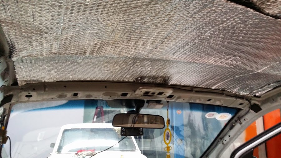

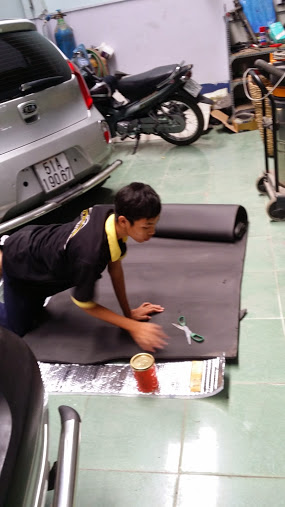

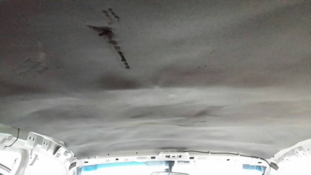

Cách âm trần cho mưa khỏi lộp bộp trên nóc xe
Dán lớp cách nhiệt cát tường:
Thêm lớp cao su dẻo và xốp:

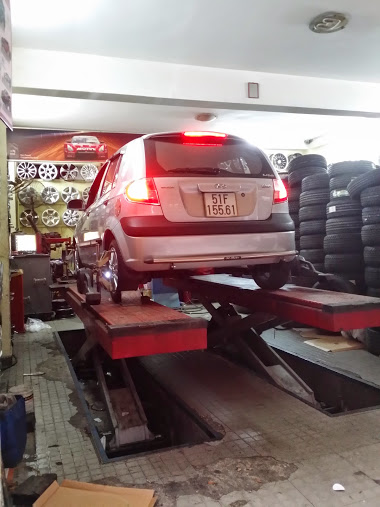

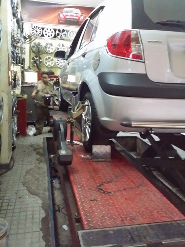

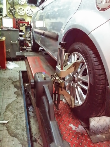

Thay mâm và Cân chỉnh thước lái bằng máy:

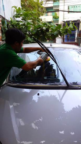

Đánh bóng kính lái:

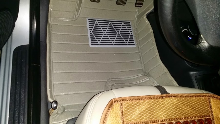

Lót sàn 4D của Getz:

Cụ ơi cho em hỏi. Cụ rửa máy và sơn phủ gầm hết bao nhiêu chi phí. Em đang có nhu cầu như cụ.

Mình ở trong Sài Gòn phủ gầm 2.2tr còn vệ sinh máy 700k nếu máy xe của cụ chỉ dính dầu mỡ hay đất cát thông thường thì không cần thổi CO2 và đá khô chỉ vệ sinh theo kiểu đơn giản là sạch giá tầm 400-500k
