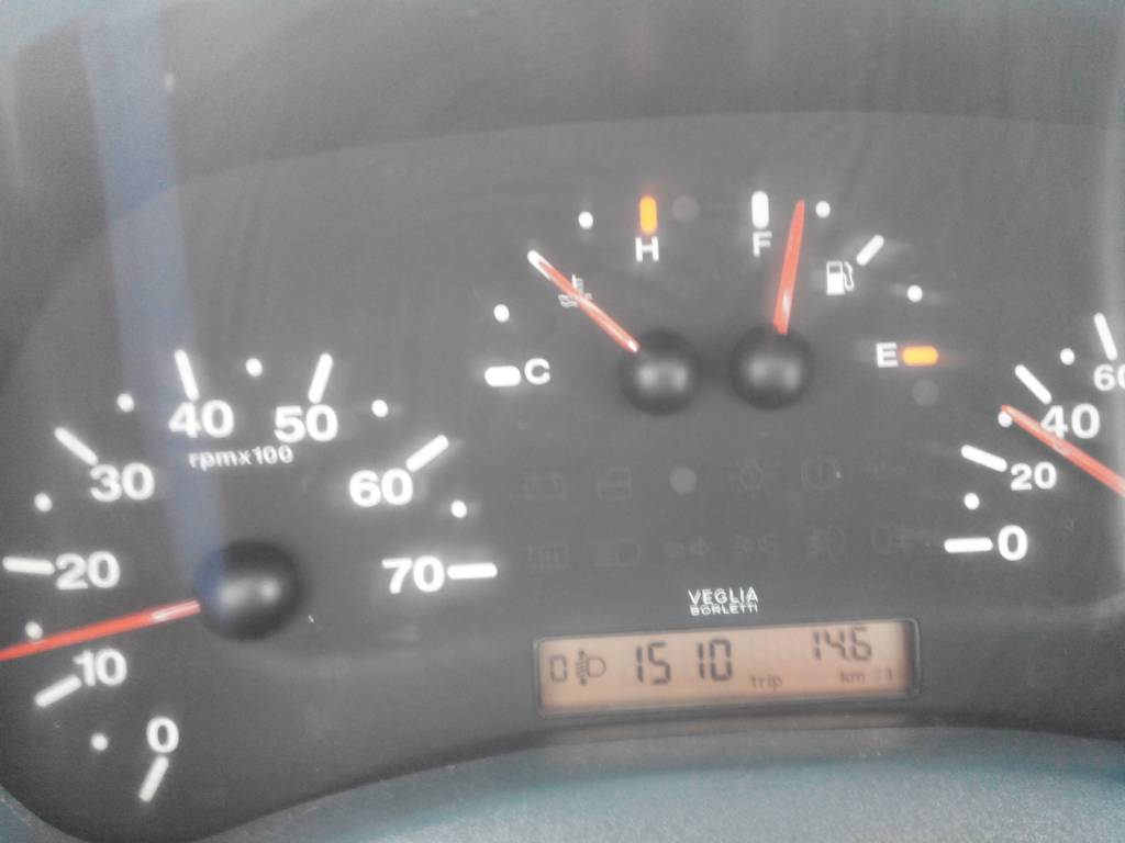

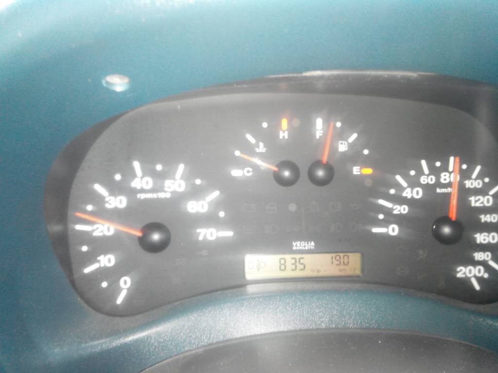

xe cháu albea hlx mờ cụ, thế xe cụ trước khi khắc phục và sau khi khắc phục thì nó thế nào ạ. Tại cháu hỏi một số cụ bảo các cụ ý chuyên chạy phố có 9l, còn đường trừong thì 6lit, có cụ còn chém cháu chạy hỗn hợp có 6,5lit( cái này thì chắc 99% là chém)
Trước em chạy Si 1.3 thì đường trường khoảng 5,2-5,5l/100km, TP khoảng 6,5-7l. bây giờ chạy Doblo cũng tương tự (chả hiểu dư lào) đường trường khoảng 5,2-5,5l/100km ( E chụp hôm vừa rồi đi nghỉ lễ ở coàn vành, thoái bềnh. Gặp cụ Haivan ở đóa nữa mà chả kịp uống giề cả vì cụ ấy cũng vội về)
TP khoảng 7-7,5l (phố nhà em ko đông như HN:)))
tất nhiên là cái chân, tay cũng như thói quen đi xe quyết định nhiều phết tới hao xăng hay ko đới các cụ ạ.
