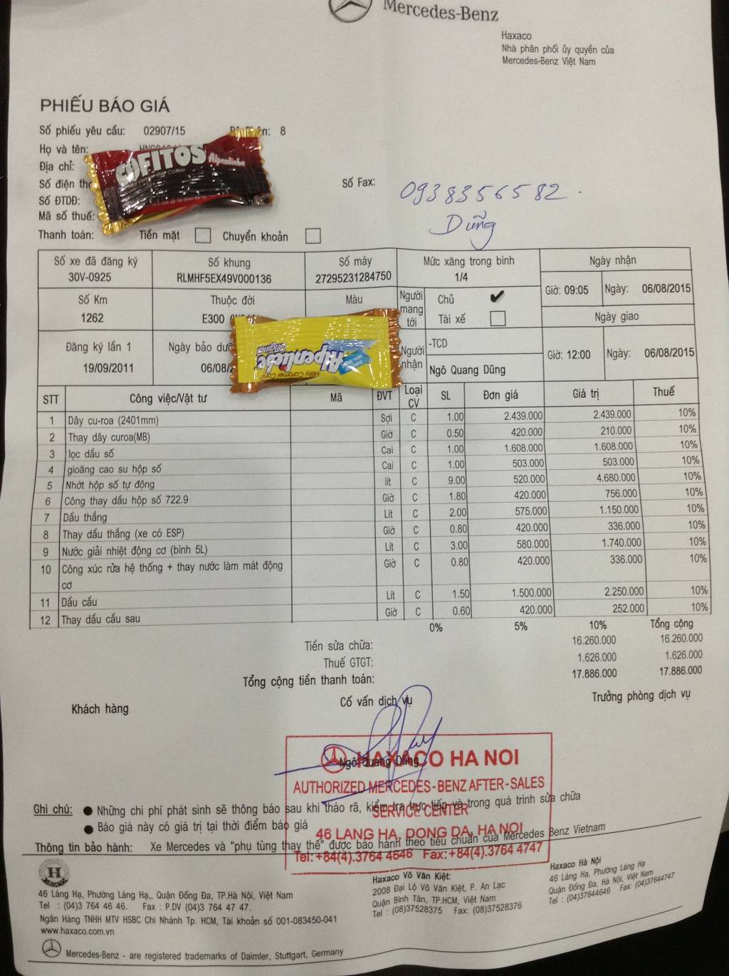

Em vừa lấy E 300 cũ, thay hết các loại nhớt như thế này đã đủ chưa các cụ. Các cụ xem giúp em nhé.
