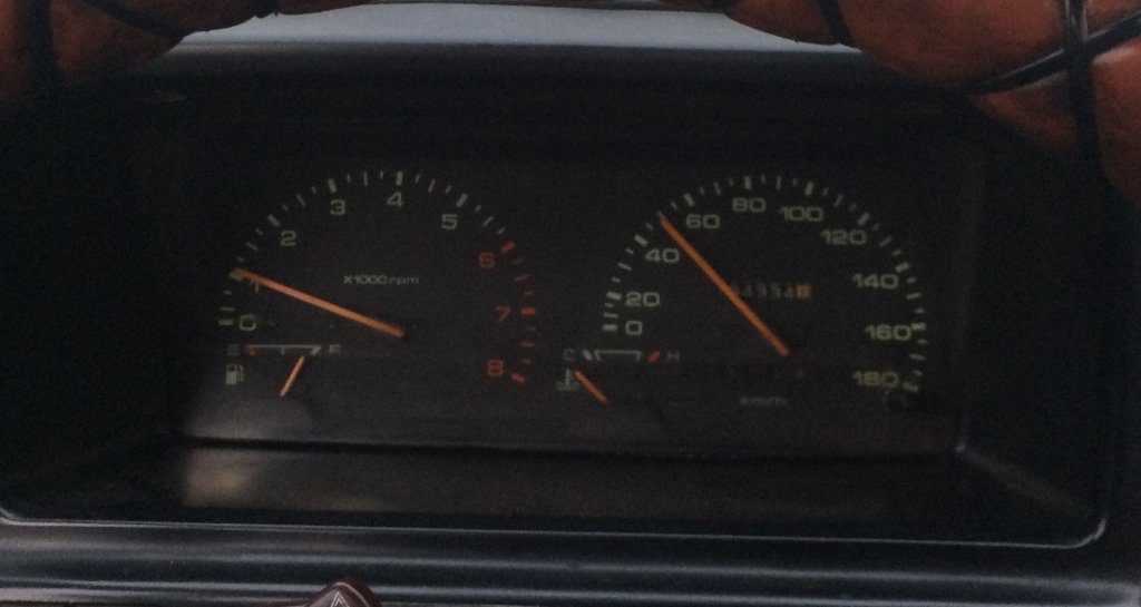

Bác hỏi vậy thì chưa thể trả lời là bình thường hay ko bình thường, vì có nhiều yếu tố ảnh hưởng lắm:
1. Đồng hồ báo nhiệt ko nhúc nhích: Bác phải xem đồng hồ chết hay cảm biến nhiệt độ ko hoạt động. Nếu đã biết chỗ cảm biến nhiệt độ trong khoang máy, bác rút giắc điện ra, bật chìa khóa sang ON, chí giắc điện đó vào mass. Nếu kim đồng hồ vọt lên thì đồng hồ có hoạt động, và nghi ngờ cảm biến nhiệt độ chết. Nếu kim đồng hồ ko vọt lên, kết luận đồng hồ hoặc mạch điện liên quan hỏng.
2. Quạt két nước: Nếu bật điều hòa mà quạt chạy vù vù thì quạt tốt. Lúc này cần thử tiếp: tắt điều hòa, đậu xe nổ máy và theo dõi nhiệt độ nước trong két, nếu nhiệt độ nước lên quá 91 độ mà quạt ko quay thì cảm biến báo quạt có vấn đề ạ.

cái dồng hồ báo nhiệt độ của em sau một hồi mò mẫm, em lấy đầu dây nối vào mass máy thì kim nó lên gần giữa đồng hồ. nhưng em thay cái đầu dò mới vào mà không thấy kim nó nhúc nhích chút nào cả cụ ạ, mà kim nó chỉ nằm ở rất sâu cụ ạ , hay là nó bị đấu ngược dây hả các cụ

EM chào cụ chủ tịch, và các cụ
Cu nhấc kim nhiệt ra đặt lại sao cho khi cụ gí dây cảm biến vào mát kim lên vạch đỏ
Cụ ơi !
dự là cái kim nhiệt của em bị đặt lệch xuống giá trị âm, bây giờ mình phả đặt lại kim tới vạch đỏ khi mình cắm dây cảm biến vào mass máy đúng không cụ
như vậy là phải tháo mặt đồng hồ ra hả cụ, em chưa biết cách mở, cụ chỉ cho em với ạ
