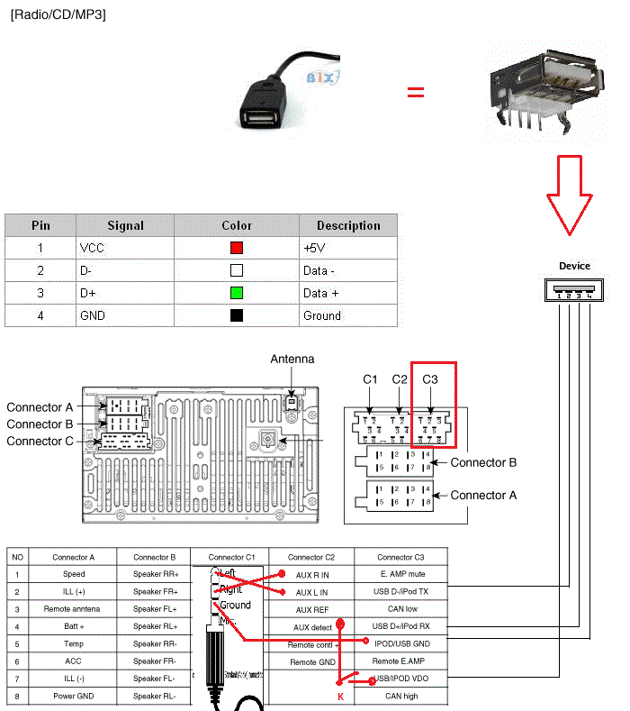

Tiện thể em đọc bài bác CT về chế độ âm thanh đầu PA710 lấy của Forte, nay em mới đc tặng 1 bộ của Hyundai Accent Wit Diesel 1.6 VGT / 2012, em thấy có Aux với USB nhưng mò nguyên ngày k ra sơ đồ đấu nối chân như bác bluestar2006. Nay mạo muội nhờ bác CT đã có kinh nghiệm làm chuyện ấy giúp đỡ em với ạ, hic hic.

Báo cáo cả nhà là em đã tìm ra sơ đồ chân âm thanh cho dòng xe huynhdai ạ, link http://www.tehnomagazin.com/Auto-radio-car-connector/HYUNDAI-Car-Radio-Wiring-Connector.htm
Còn đây là cái của em, nhờ bác CT chỉ giáo ạ
Bác xem tạm sơ đồ đấu nối của PA710, cách bố trí chân khác cái HU bác đang có, nhưng công dụng của từng chân thì y chang.
Sơ đồ có thể tách làm 2 phần:USB phía trên bên phải, và đường AUX in là hình giắc 3,5mm bên dưới. Lưu ý với AUX in, khi công tắc K đóng thì HU mới nhận là có đường Line In cắm vào ạ.
Cảm ơn bác CT, thông tin rất bổ ích, em sẽ nghiên cứu thêm phần AUX, hiện tại USB đã xong, em sẽ post ảnh cho cả nhà cùng xem ạ. Tiện thể hỏi bác ở chỗ cắm đầu dvd có cách nào mò tìm ra sợi dây đèn pha k ạ, màu sắc phân biệt nếu có, tại đầu dvd có dây lllumination để bật đèn phím dvd khi đi buổi.
Chắc bác cũng đã xem ảnh này rồi nhưng chưa để ý.
Dây em có đánh dấu ILU (Ilumination) chính là dây bác đang cần, nó có điện + 12V khi bác bật đèn langtec hoặc đèn pha bác ạ
