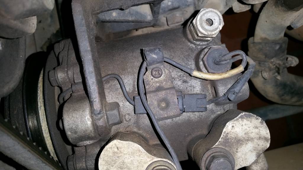

Thank cụ, h.qua e qua gara tháo ra thì lốc đg chạy là lốc Mitsubishi dạng vít xoáy mà đã có bác ở trong topic này chạy đánh giá rất tốt
Đây ah: https://www.otofun.net/threads/kia-pride-cd5-beta-tap-84-mai-la-niem-tu-hao.834077/page-86
Đây là hình
cái lốc nhà em, chẳng thấy tên tuổi gì! Đường kính nhỉnh hơn chai Pepsi nhựa 1L25, ngắn tũn.
Theo em đc biết thì tủ lạnh và máy lạnh dân dụng có 2 loại lốc: santich và pittong, loc san tích bé tí, nhìn như cái bắp chuối, chạy êm ru, ăn rất ít điện, thường do hãng Mitshubishi sản xuất!
. Nên để hạn chế việc chế cháo thì e lại lắp loại ấy, giá gara báo là 1,5tr nhưng các vật tư khác vs gần như làm lại toàn bộ phần điều hòa tổng lên đến gần 4tr bác ah. Để xử lý xong e sẽ lên báo cáo vs các cụ

Thực ra đây cũng chưa phải lốc lạnh theo xe, tuy nhiên đây là hàng Hàn quốc sản xuất cho Pride (dưới hàng MOBIS 1 bậc thôi, và vẫn ổn)
Hàng MOBIS theo xe thì nó thế này, và bây giờ không mua được nữa ạ

E thì cũng chả thích chế choác j, nhưng xe người ta đã thay dây theo dòng kia thì bi.h m mà lắp đúng chuẩn của Pride lại phải chế lại dây và các vật tư khác ấy chứ
E thấy có chữ 503 kìa, ko bít nó có tương đương vs lốc Sanden 503 ko nữa
Tương đương hay không em cũng không rõ lắm, vì 2 hãng sản xuất khác nhau bác ạ.
Xe bác đang dùng dòng Mitsu cánh gạt thì bác tiếp tục theo dòng đó là hợp lý rồi. Lốc đó nhỏ, nhẹ máy, nhưng có thể đến lúc nào đó nó kêu to thôi ạ.
