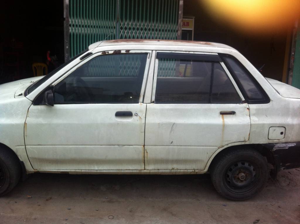

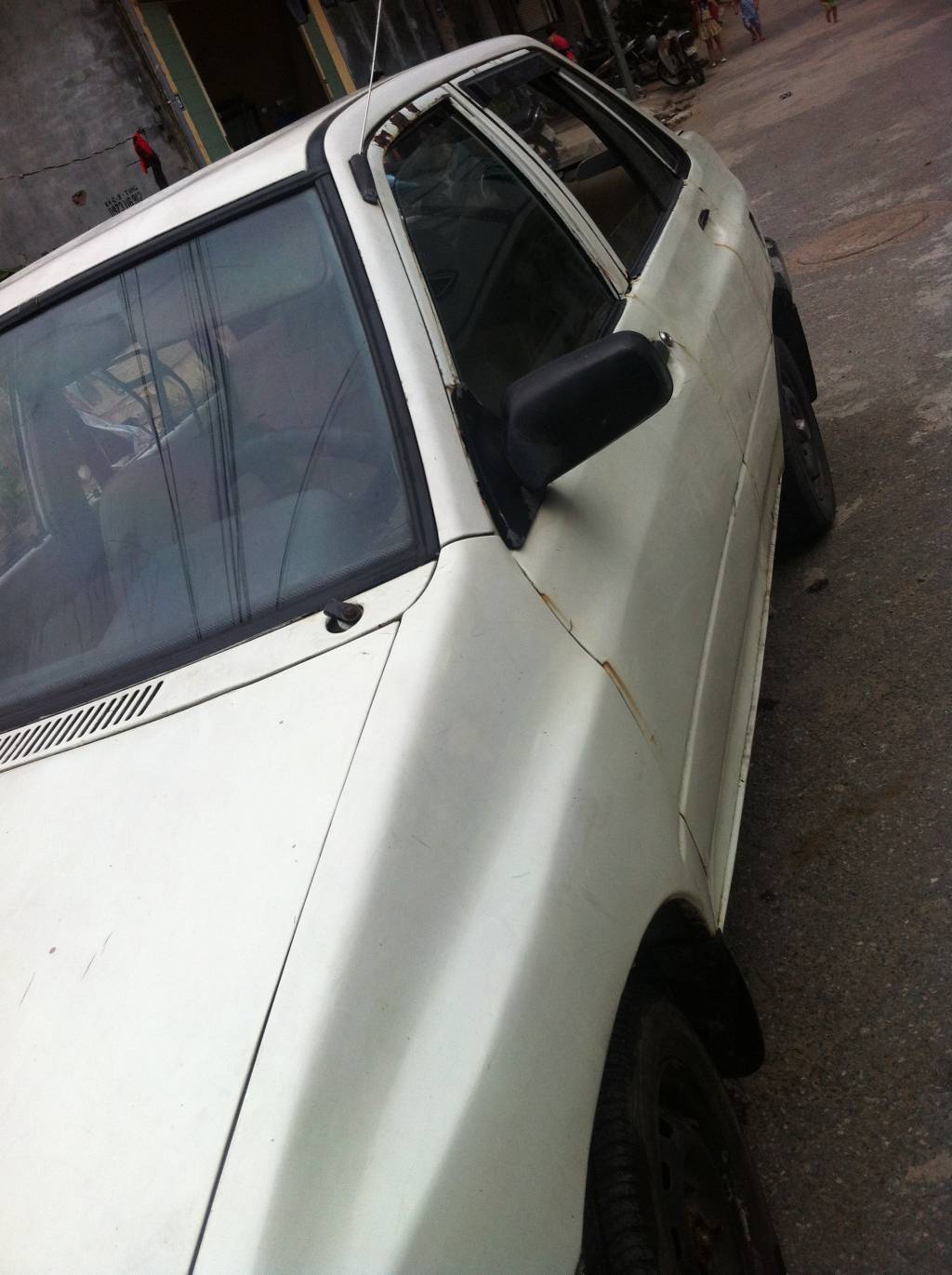

gầm có mục k pác. con nhà e bị mục gầm pác ak, cửa thì k khít

Bác xem V2 nhà e có nát như nhà bác không nhé. Nhà em được cái máy móc tốt, bác chủ Gara nào cũng khen!
Em tân trang lại tại Gara Toàn Thắng trên đường Đại Mỗ
pác ơi gầm v2 bác có mục k ạ. bác có thể chụp vài tấm gầm v2 bác lúc chưa làm đc k thank pác ạ
