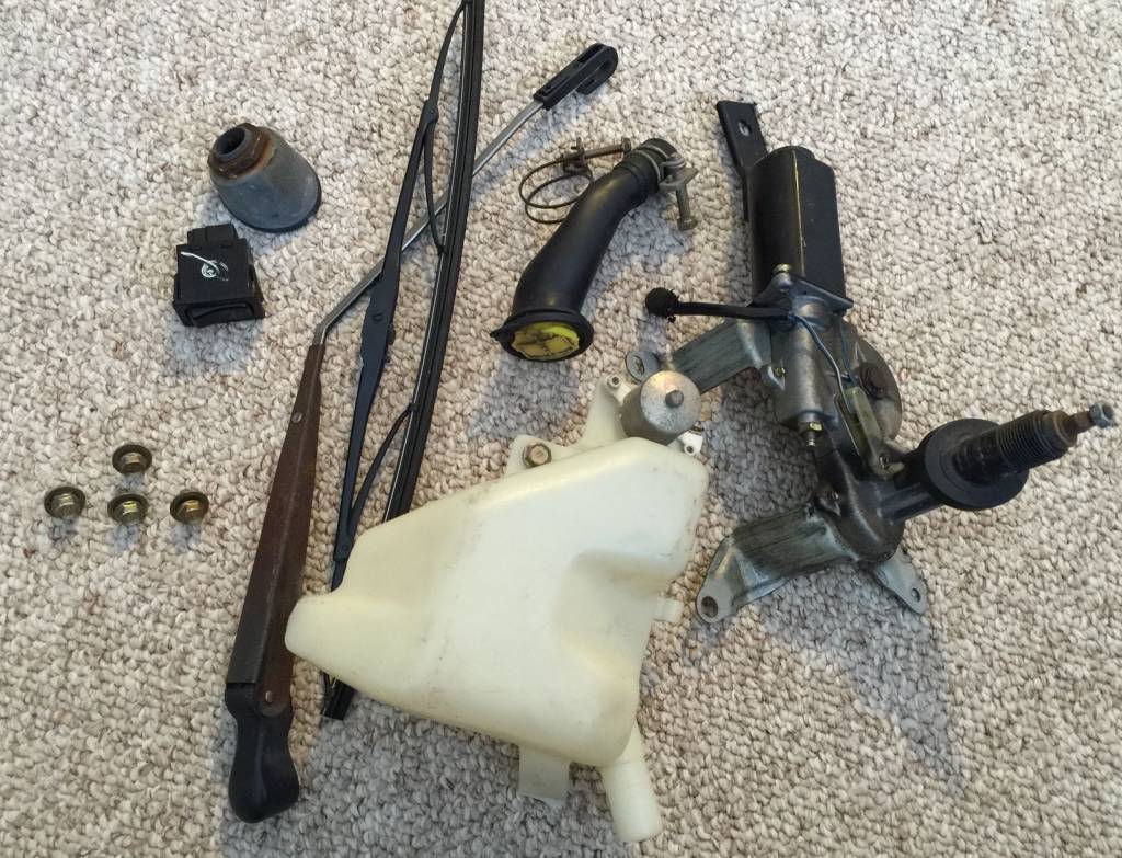

Muốn 1 bộ gạt mưa kính sau quá ! có cụ nào có bán không ợ ? nếu lắp của xe khác vào có được không ? xin thỉnh giáo
Các bác ạ, kiếm đồ này hơi mất công, vì phải tìm trên ebay, chọn mối nào giá vừa phải, và có ship về VN cơ ạ. Em có thể hướng dẫn các bác tìm thôi.
Cả bộ phụ tùng của gạt mưa sau nó thế này: bao gồm motor, tay gạt, chổi gạt, bình nước (gồm bơm, ống đổ nước), béc phun, ống nước, ống cao su nối từ thân xe sang cửa cốp (để chống lọt nước vào xe), công tắc ở tablo.
Tìm mua: Các bác lên ebay.com gõ Kia Pride Rear Wiper, sẽ có vài kết quả, nhưng giá cả chênh lệch nhau khá nhiều. Và thông thường họ bán lẻ từng thứ chứ ít người bán cả bộ như trong ảnh (bộ đó đã được bán rồi ạ)
Cũng chẳng rành việc mua bán trên ebay, giá mà cụ quen biết mua bán cụ tìm và mua giúp thì tốt quá nhỉ :-*

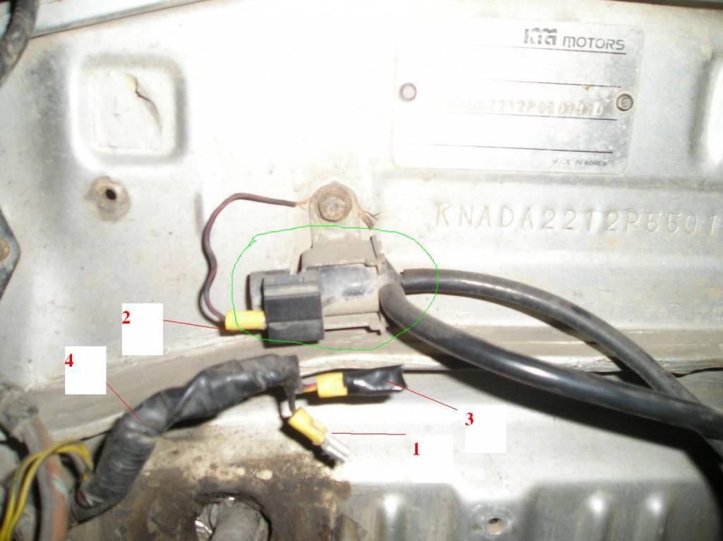

CT à các bác cho em hỏi cục (em khoanh tròn) này gọi tên là gì ạ?.Khi em bật điều hòa thì ko thấy hơi ra vào. Vì thế bật điều hòa bị rù ga ạ! Hay là nó bị toi rồi ạ? Em cám ơn ạ!

cái này là senol điều khiển dù bù ga điều hòa, khi bật nó thông lực hút kéo dù bù ga hoạt động, nếu bác bật tắt AC mà sờ tay vào đấy không thấy ngọ ngoay gì thì đúng là tèo roài :D

Em cám ơn bác vuahung ạ.
