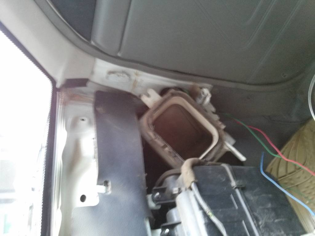

NHờ Bác chủ tịch và các bác giúp em tìm hiểu cái hình này ạ:
http://s1379.photobucket.com/user/vuhoabacgiang81/media/CAM01571_zps31e5c429.jpg.html
1) Hướng dẫn em tháo cái hộp lấy gió trong và gió ngaòi màu trắng được không ạ ( nếu có hình thì tốt quá)
2) Cái hộp màu đen đó có phải có dàn lạnh ở trong không a? hay là chứa cái gì khác nữa( em đang tính tháo nó ra để tìm hiều nhờ các bác hướng dẫn tháo)

Cái hộp đen là chứa dàn lạnh bên trong bác nhé. Còn cái hộp trắng có 1-2 con vít bắt vào xe, và khớp với hộp đen.
Bác chỉ tháo hộp trắng ra thì phải lựa lựa một chút sau khi tháo mấy vít này. Còn tháo cả hộp đen là phải nạp lại gas điều hòa đó.

Hộ bác 1 tay
(hộp đen này là hộp trộn gió ở giữa xe chứ ko phải hộp đen chứa dàn lạnh. Hộp chứa dàn lạnh em vừa xoá ảnh hôm qua rồi bác mở mấy cái ngoài sắt chữ u thì sẽ tách đc nó mở ra 1 chút để vệ sinh phần đầu vào rất bẩn).
