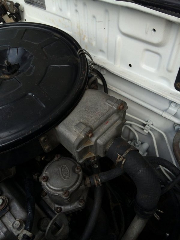

Các bác cho em hỏi với, cái ống nước như hình nhà mình có ai có cao kiến gì hay không em định đặt làm bằng inox có ổn không các bác
Cái này bác cứ hàn tạm những chỗ thủng, rồi nhờ HN lúc nào tiện thì tìm và đặt hàng từ taobao về thay, chứ không cần đặt chế bằng inox vừa đắt mà chưa chắc đã bền đâu ạ
Dạ bác nói chí phải, tính chuột bạch một phát để dành sài dần, vậy bữa nào có anh em đặt taobao bác cho em ké 3 ống với nha các bác
ống ở cổ bình xăng ạ chú Bluestar2006
Bác ơi cái này tìm được cái nào hay cái đó, chứ hàng ở bển cũng ko có số lượng nhiều đâu.
Phải găm dần dần bác ạ :)
Cái ống này bọn thợ trong đây hay bít ( còn gọi là giết, bỏ, ngắt) đường nước lên chế đó Nam, bọn này hay làm thế cho tiện nên khi nào khí hậu miền nam trở lạnh là phải đề và châm xăng vào lọc gió ( còn gọi là châm xì ke vì phần lớn là cánh bướm bị cột hết rồi) nếu có kinh nghiệm còn không là phải chục phát mới nổ máy, mà nổ cũng cà giựt lắm Nam ơi, còn đối với mình thì nó rất hữu dụng để bù ga buổi sáng, giải nhiệt chế nữa , xe mình bộ sưởi bị xì chứ không là mình sử dụng nó lun chứ không là mọi chức năng trên xe phải hoạt động hết theo zin à nha, bộ sưởi mua đc không bác?
Giàn sưởi thì bọn e vẫn mua ở taobao về lắp.

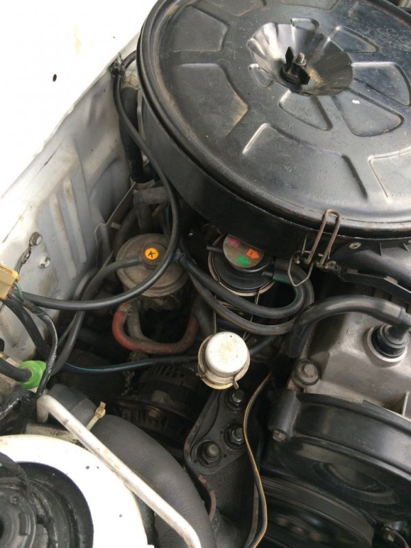

Bây h mới nhớ ra 1 điểm e thắc mắc ở khoang máy em DM , bên dưới cái bầu lọc gió có thêm cái cục gì khá to, giống như bec phun xăng, nhưng lại k phải. Vậy nó là gì đấy bác ?
haha....em mới hỏi chú Bluestar rồi ạ,còn giàn sưởi vẫn mua bên taobao anh ạ,e mới order cho anh Khoai 123 1 cái ạ.còn cái ống anh nói là cái ống này á hả(trong khoanh đỏ chỗ bơm xăng)

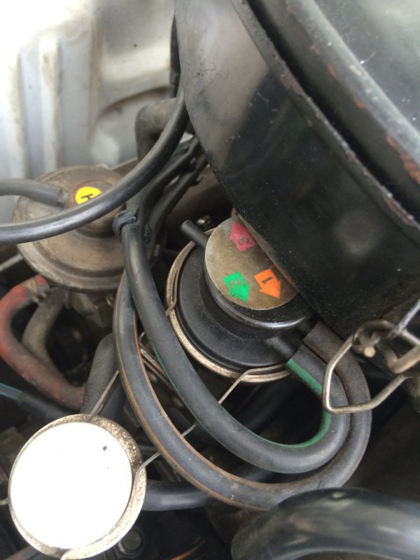

Cái cục có ống nối từ lọc gió xuống phải khồg bác?, nó có tác dụng hút 1 phần khí thải dưới ống xả ( ống xả có thêm một bầu lọc nữa ) lên rồii đốt lai khi xe đạt tới một áp suất nhất định ( nó khiển bằng van lá ) , chế của DM rắc rối lắm bác , có tổng cộng 5 cái dù ( chưa kể dù lạnh và dù bù ga buổi sáng nhé bác ) khiển ống nước giải nhiệt qua chế, khiển van ống hơi nắp máy, khiển 1 cái van gì đó nối với dây điện...... Em chỉ biết tới đó, nói chung bộ chế em đã chuyển toàn bộ của pride beta sang rồi bác ợ kể ca ống xả ( cho dễ sài và do không kiếm ra phụ tùng thay thế)?, còn cái cổ hút vẩn còn trên DM nhưng phảt bít lại vài ống, bữa nào rãnh sẽ thay nốt

Pride's club
Em còn vài hình ảnh mai em sẽ úp lên cho các bác ngâm cứu nhe
Hay đấy ah. Chắc thiết kế này dùng cho xe xứ lạnh, băng tuyết, nên cần hơi nóng nhanh để đạt nhiệt độ tối ưu. Dù sao thì ở VN, đặc biệt là trong nam cũng k cần cái này thật bác nhi?
E DM hiện đại thật :)
