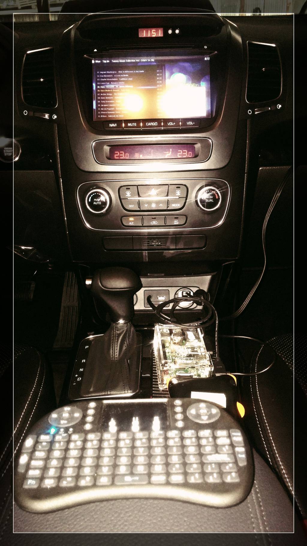

Up cái hình lên khoe thành quả, nhân tiện cám ơn cụ [@ngochoangimsat;201349] với cụ [@tungvv;298860]
Nhân tiện: Em vẫn giữ cọng cáp cho Pi cụ tungvv gửi tặng, cụ nào có nhu cầu thì ới em tiếng. Ở gần thì gặp nhau giao lưu, ở xa em ship tới tận giường! ;)

Hàng em đây các bác ạ

Bộ này của bác là RPI 2 ? Trông đẹp quá.
Cae bàn phím hêt bao nhiêu thóc lúa? Em cũng định làm 1 bộ thế này !
Thanks !
Tất cả đều là của em bác nhé. Bác mạnh dạn đầu tư. Đầu tư xong đọc từ post 1 đến 119 là xong
Pi: 1 tr
Case: 165.000
Wireless Keyboard: 400.000

Bác mua tại Rapberrypi.vn ? Em tính đủ bộ như trong hình của bác cũng khoảng vào 2 củ hơn.
Em cũng đang đọc thớt này từ đầu và nghiên cứu kỹ. Em chỉ là tay ngang thôi !
Em đang thử với con RPI B trước. Sắp tơi cũng sẽ làm 1 bộ như của bác !
Thanks !

Em mua tại đây bác ạ. Bác tính sao ra hơn 2 củ nhiều thế

Hay quá bác. Em làm cái Box cho nó gọn ạ. Để trần trụi nhìn lòng mề ghê quá....Đang lục lọi xem có giải pháp nào xem TIVI bằng Con Pi này ko mà chưa thấy. Hôm qua em khởi động con Pi mà nó cứ nhấp nháy liên tục (mọi hôm thì không sao). Em đang tính gỡ ra cài lại OS và lên đây than thở với các cụ. Nhưng nghĩ lại kinh nghiệm đọc từ Post 1 đến Post 119 thế là em ném ngay cái sợi cáp Micro USB đi thay bằng sợi khác...Rốt cuộc lại ngon choét ngay. Nên đôi khi cáp mình đang dùng nó hư đột tử lại đổ thừa cho em Pi có khi lại tội
