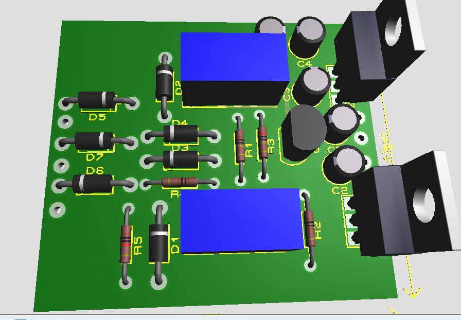

Cụ có muốn tự lắp cái mạch thế này cho nó shutdown tự động ko ạ. mạch nhỏ lắm có 5cmx4.5cm
ngochoangimsat
OF-201349
9/7/13
2,067
342,040 Mã lực
Linh kiện thì cần này cái, các cụ đi mua về với chi phí lắp tầm tầm cháu ước lượng như ảnh dưới
