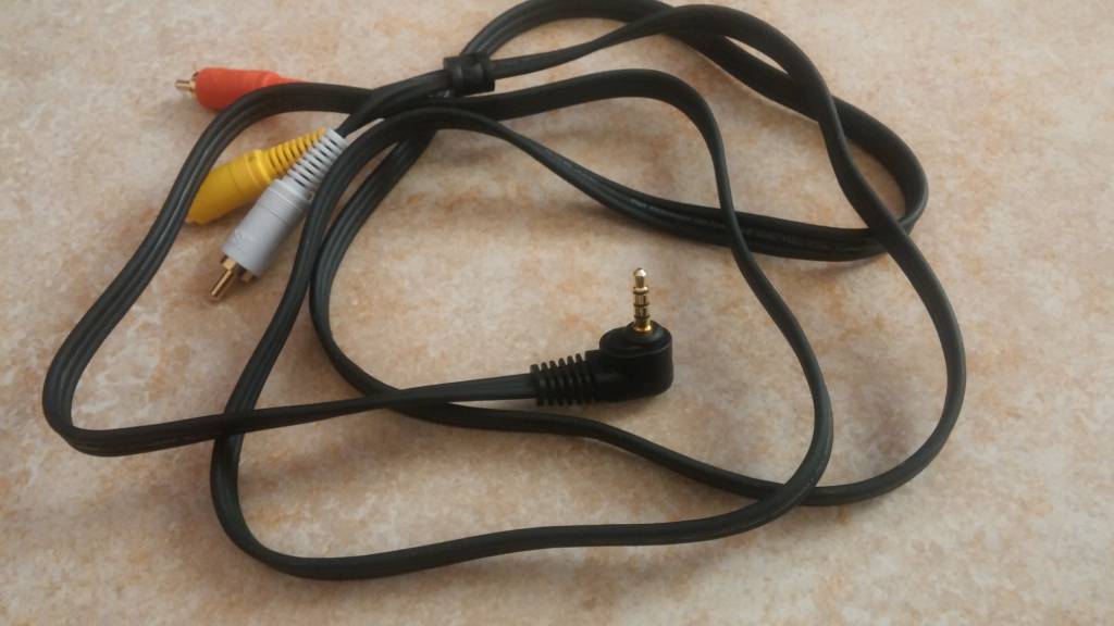

Cụ đã chuyển tivi về đúng cổng chưa. Còn cáp mà cụ khẳng định đúng thì ko có chuyện nó ko lên hình
Smart Tivi khi chọn source, cổng nào có thiết bị ngoại vi nó sẽ sáng nên khó nhầm lắm cụ ạ! :) Em lo là cái cổng 3.5 của Pi nó không xuất A/V out thì bỏ mợ? Có cách nào kiểm tra ko cụ?

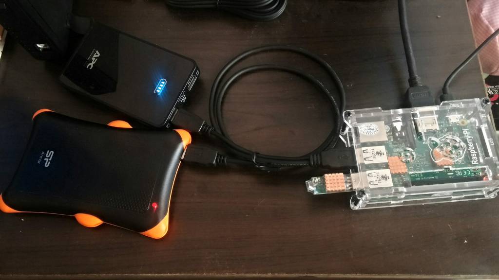

Cập nhật lại là con Pi của em đã nhận cái ổ 2.5 1T ngon lành rồi (giờ đang test thử file film 1080p), nhưng vẫn là vấn đề về cái AUX, đã mua sợi cáp, đo đúng như sơ đồ của cụ chủ thớt rồi mà khi cắm qua Tivi vẫn chả có tín hiệu gì! Đau cái...đầu thật! ;)
Cắm vào ti vi mà không có tín hiệu gì thì làm sao cụ biết được Pi đã nhận ổ 1T được nhỉ? Cụ cụ cắm bằng cổng HDMI thì khác nhé.

RPI thỳ cổng 3,5mm chắc chắn có RCA video nhé! ko có gì bàn cãi. Ko đi đâu xa, chỉ tính riêng ở cái luồng này thôi thỳ cụ đã ko phải là người đầu tiên dùng Pi nữa nên ko cần phải dẫn chứng thêm

Ý em ko phải tranh cãi về vấn đề này, mà nghĩ hay là con Pi của em bị lỗi chăng? Em thậm chí test bằng cách vẫn cắm HDMI, nhưng cho Audio out qua ngõ analog, cắm tai nghe vào 3.5 của Pi, vẫn nghe nhạc ok, nhưng xuất thử ra Tivi thì lại im tịt! Hơ hớ, vui thật!

1. Để RPI nhận cổng analog thì cụ phải rút bỏ cái cáp HDMI ra khởi con PRi nhé, không được cắm.\
2. Chân cắm 1-2-3-4 trên cọc 3.5mm của RPi và chân cắm 3.5mm trên con Tivi có chuẩn khác nhau. Đấu phải đúng chân Video trên cọc 3.5mm của RPI về chân Video trên cọc 3.5 của TIVI .
3. Có thể (chỉ nhẹ thôi) cụ cần vào setting trên Rpi đặt output là annalog

Nếu nghi ngờ cái cáp, cụ chẳng cần kiểm tra gì nhiều thêm rối rắm, cụ đến ngay chỗ thợ điện mượn cái đồng hồ đo thông mạch: nếu khấc thứ hai (tính từ trong ra) mà thông mạch với cái võ của 3 cái giắc hoa sen ấy (dây mát-GND) thì đích thị là cái cáp ấy dùng được cho Pi, nếu cắm vào theo đúng màu của 3 bông sen AV, Audio L, AudioR mà ko có hình thì cụ có thể tráo đổi lần lượt các giắc hoa sen cho nhau, kiểu nào cũng có cái đúng). Cái cáp của em cũng có dạng như cụ, sau đó em đổi dây đỏ cho dây vàng, thế là OK, nét căng.

Em vừa mới chạy ra đo lại lần nữa cho chắc ăn, thậm chí đưa cả cái hình cái jack cụ chủ post, bác chủ tiệm xác nhận chuẩn! Về nhà cũng đã tráo đổi tóe loe, vẫn chả có tý hình bóng nào! :) Tất nhiên là em đã rút HDMI ra rồi!

À, quên mất một cái, của em là Pi 2. Cơ mà Pi B+ đã có AV out qua cổng AUX, không có lý gì Pi 2 lại không. Ngồi tỷ mẩn thử từng đầu jack một mà vãn không có hình. Thôi chia tay vụ 3.5! ;)

Pi 2 cổng 3.5 vẫn như bản trước. Vấn đề vẫn là do cụ sai đâu đó.
Chuẩn 3,5 của con Pi khác với chuẩn 3,5 của TV, cụ muốn sử dụng được loại giắc này chỉ có hai cách:
1. Cắt dây và đấu lại để hai chuẩn phù hợp, nhớ đánh dấu đầu nào gắn vào pi và đầu nào gắn cho TV
2. Sử dụng hai cái giắc hoa sen và 3 cái chốt nối hoa sen để đấu ngược với nhau, thành ra hai đầu 3,5, có thể thử đổi lần lượt đến khi đúng thì thôi. Trường hợp này cũng yêu cầu khấc thứ 2 (tính từ ngoài vào) của lỗ cắm phía TV cũng phải là đường GND, nếu ko thì cụ chỉ có cắt dây hàn lại, ko còn cách nào khác, cụ cần phải biết rõ cấu hình cái lỗ giắc của TV xem có đúng là chân thứ 2 là chân mát mới mua dây (có thể xem trên tài liệu kỹ thuật đi kèm, hoặc chỉ có tháo ra nhìn trên bo mạch mới biết). Mà cái TV của cụ loại gì, sao lại ko có AV in bằng giắc hoa sen nhỉ.
3. Nếu cụ lắp trên ô tô thì chẳng cần thử trên TV nữa cụ à, trên TV đã có HDMI rồi. Giắc mà có cả hai đầu kiểu 3,5, nó khác chuẩn nhau thì ko dùng đc đâu, hàn nối thì nó nhiễu, cũng ko xem tốt.
