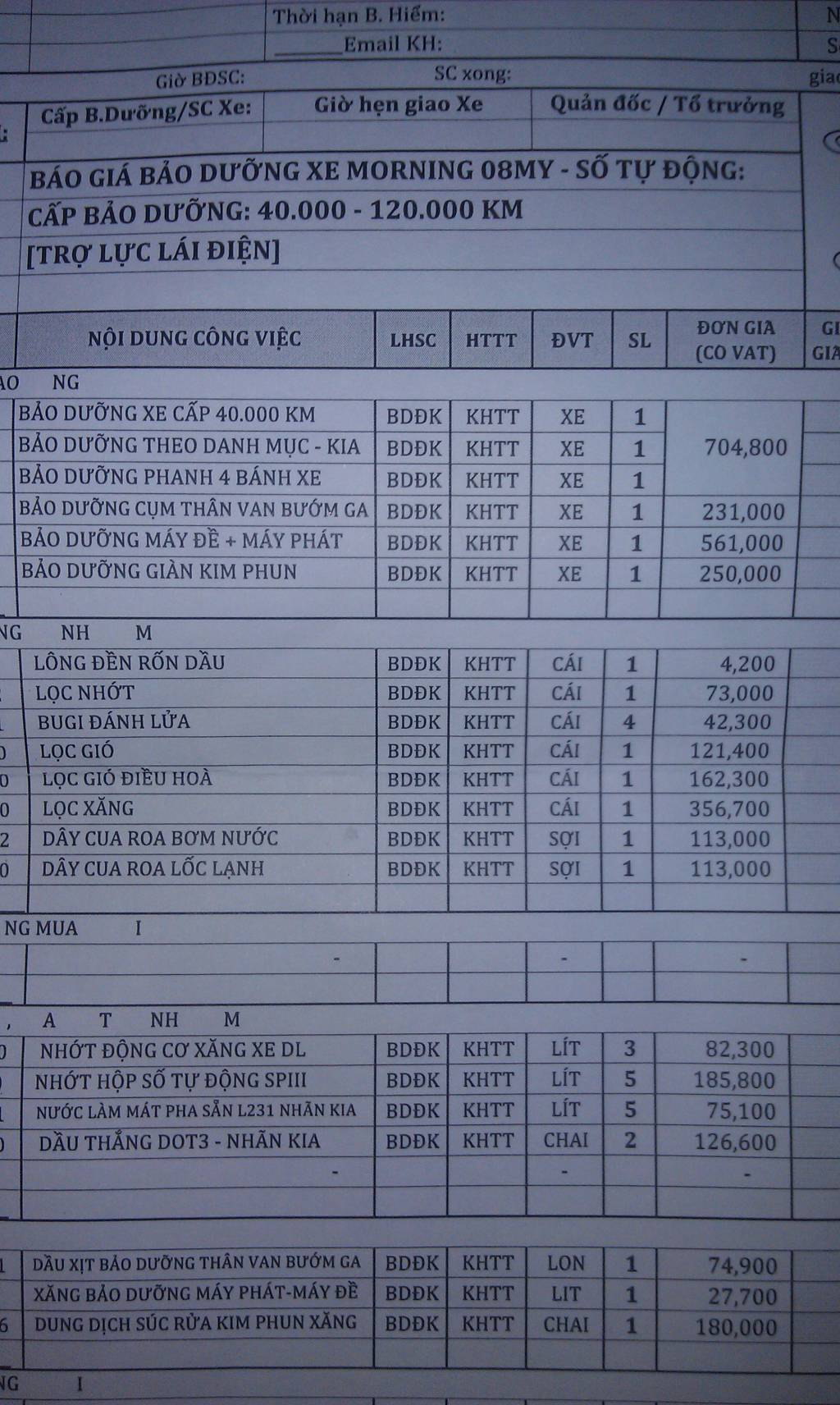

Bẩm các cụ, V2 cháu slx2010 gần đây không được ngoan hiền như trước. Triệu chứng như sau:
- Khi đang đi ổn định khoảng 60km/h (vòng tua ~1k7rpm) thì vòng tua đột ngột vọt lên trên 2k-2.5k rpm (chân ga đảm bảo đều)
- Đèn ECO đang xanh trở nên trắng
- Lúc đấy xe giống như con ngựa bất kham vọt lên rồi khựng lại. Cháu nhả chân ga thì vòng tua lại trở về như bình thường, thi thoảng lại bị lại...
Rất khó chịu tuy nhiên cũng thi thoảng mới bị chứ ko phải lúc nào cũng như thế. Cháu đã vệ sinh lọc gió, thay giàn bugi mới nhưng tình hình ko đc cải thiện.
Mạn phép hỏi các cụ trên này vào phán giúp nhà cháu xem là bệnh gì? Sửa thế nào?
Cháu xin chân thành cảm ơn! Vodka cháu cả thùng ạ :)
Note: Có vẻ thớt đã lâu không ai ghé, cháu mạn phép tag cụ [@vantq5088;180932] và cụ [@hardtop;3516] mong 2 cụ bớt chút thời gian giúp nhà cháu với nhé! Đa tạ các cụ!
P/S: Xe cháu chạy được gần 5 vạn, đang tính đi làm bảo dưỡng cấp lớn, tiện hỏi các cụ luôn nên làm những mục nào trong các mục dưới:

Cụ vệ sinh van không tải đi, kẹt rồi. chắc chắn hết.
