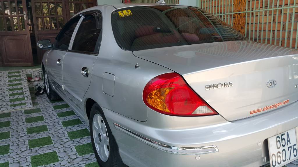

Vợ em mới spa về! khoe tý các Cụ à!
Mong em nó dẹp lép.....:)),
Nẹp viền chống lại các Bác 2b chạy ẩu!...
Trái tim em nó
Em chơi luôn nẹp chân kính, tay cửa inox cho nó giống siêu xe.....
Khoang lái tích hợp led gầm chân
khoang hành Khách, em lộp bộ ghế da, nỉ kg thích hợp khí hậu miền nam em.
Và mùa mưa tới em sơn cái gầm lại chống sét mặt dù gầm củ vẩn còn long lanh
XIN CÁC CỤ CHO EM TÝ NHẬN XÉT.......
Bác đi spa , cái áo em nó làm những gì bác, có phủ nano không bác?

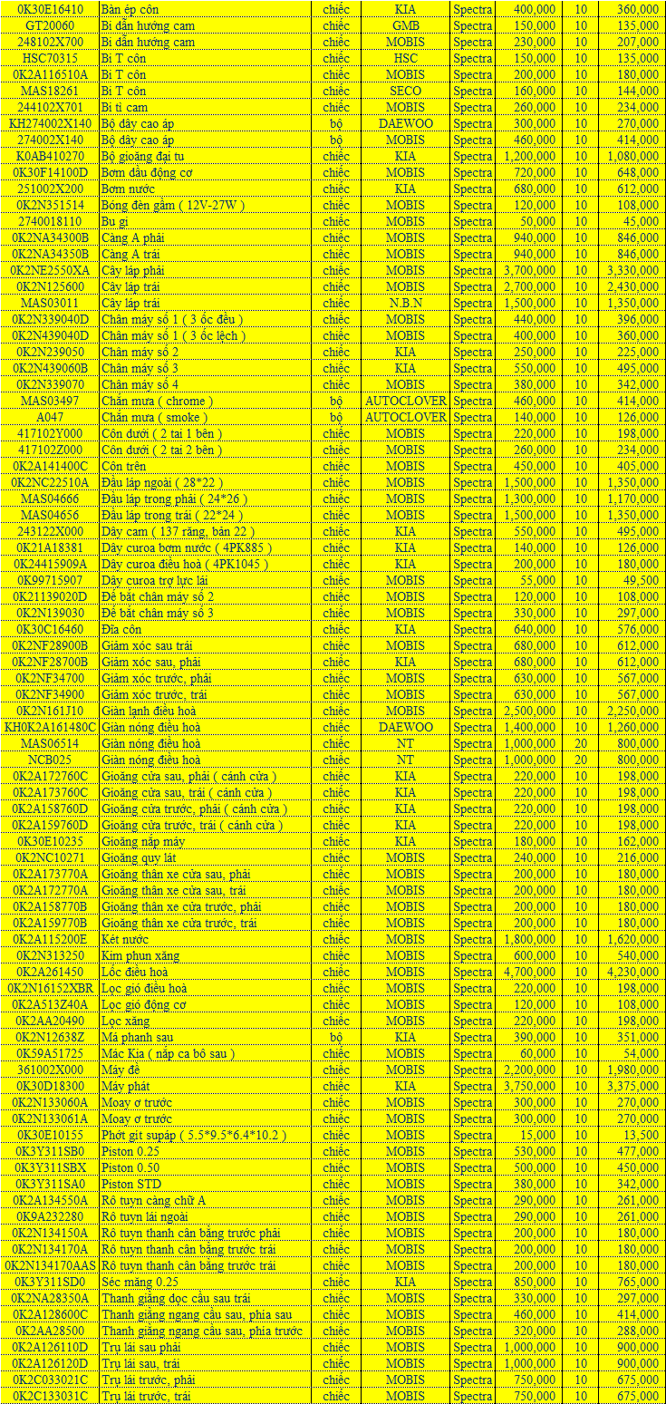

Em post lên cho các cụ tham khảo giá tại Hà Nội nhà cụ @MAST : Mã hàng | Tên hàng | Hãng sản xuất | Giá chưa khuyến mại | Giá đã khuyến mại
=P~=P~=P~
