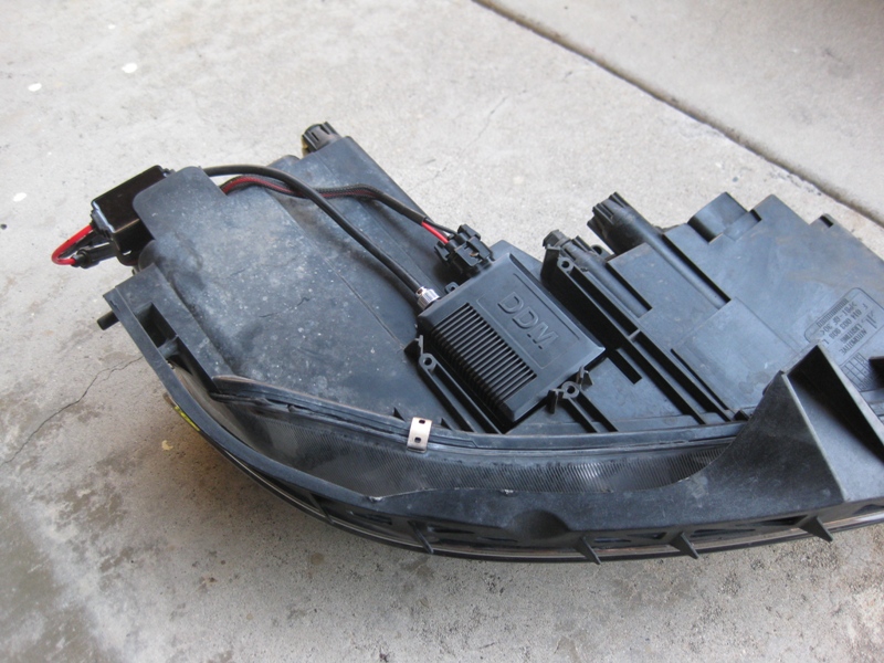

@3H: bác nhớ hôm em tét đèn xe bác ko? bật lúc đang chờ keo khô, máy ko hoạt động ấy, chỉ đâu 2-3s nhưng balat nóng nên em mới trao đổi với bác đó,
Thực sự khi hoạt động balat rất nóng nên em mới cân nhắc việc ốp sát vào nhựa
Giải pháp: đúc 1 miếng composit để cách nhiệt giữa balat và nhựa
Đấy đấy, thế nên em mới nói là tạm thời đang tự kỷ, nên cứ treo nó thế cái đã. Cũng kín đáo chứ đâu đến nỗi!
Còn muốn hơn nữa, phải chế cháo, khéo tay, chứ em chịu :D

Em cũng định đi lại như nhà Ma sấu làm nhưng đang phân vân là nóng của balat có ảnh hưởng đến nhựa của đèn khi ốp vào ? (bị nhà MK dọa) hihi
Cụ HN lại tham khảo nhé. Mazda6 nguyên bản nó đã thiết kế vị trí lắp ballast ở dưới đèn rồi... không phải tự nhiên tụi em nghĩ ra đâu :))
@ Cụ 3H: Ballast đúng ra cần phải lắp ở vị trí thông gió chứ không được chỗ kín cho đẹp đâu cụ ơi ;) Mazda6 nó thiết kế ở dưới hộp đèn một phần cũng vì bên dưới hộp đèn thoáng rộng, có gió đi từ đầu xe qua mặt calăng vào ợ :)
Ờ, Ma Sấu thiết kế chỗ treo ballast ngon cụ nhờ :D Hay của em cũng có chỗ để treo kiểu này mà chưa nhìn ra? :D
Với lại, ballast em treo kín tầm nhìn thôi, chứ vẫn thoáng và hóng đc gió đều qua calăng phía trước.
Em xem kỹ lại cái ảnh ba lát đèn anh chụp! Mặt ba lát tiếp xúc với nhựa nó đúc rỗ thoáng khí chứ không phẳng lỳ đâu!!!
Các chỗ bắt vít có định vị mấu nhựa nghiêm chỉnh!
Thế nên anh mới tin nó thiết kế tính toán tỉ mỉ và mình yên tâm!
Hihi, cũng tại mazda6 khoang máy nói chung, bộ đèn nói riêng bé tí tẹo nên nó cần phải tiết kiệm diện tích :))
Còn 1 kinh nghiệm tụi em rút ra với ballast TQ (hàng hịn tụi em chửa được dùng :(( ) là ballast kích thước nhỏ nóng hơn rất nhiều ballast to ạ. Nên cụ MK nói cầm (ballast nhỏ) bỏng tay là chuẩn luôn đấy, ballast to thì chỉ nóng thui.
@ 3H: Nhìn cái ballast hịn của cụ có phần tản nhiệt kinh hồn luôn ý :D
Vâng, thì cái đó nó thiết kế luôn chỗ để bắt ballast rồi. Không biết cái đèn nguyên bản theo xe nó có vậy ko nữa. Hôm trước cũng ko để ý kỹ lắm phần này, lục lại đống ảnh cũng ko có cái nào chụp từ dưới lên cả.
Có khi, em cũng phải tháo ra lần nữa :D
Hôm nào cụ thử xem ánh sáng xe em đi, lê tê phê luôn nhé :D
Nhìn đúng vị trí cái ảnh ba lát anh chụp rồi thò tay xuống sờ là biết chứ tháo ra làm gì!(:|
Vị trí đó hôm trước em cũng chỉ bác 3H roài đó, lúc hạ cản ấy, cả khoang trống to tướng.
EM cũng đang định chuyển balat vào đó cho gọn
Cái ba lát Mitsu ở cái đèn em định mua bé tí và trơn tuột không có cánh tản nhiệt! Em quên không thử nó có nóng không!:-ss
Nếu nó làm rỗ dạng ô bàn cờ như cái đèn em đang test thì tản nhiệt tốt hơn rất nhiều!
Khộng có lỗ tản nhiệt đâu ạ, miếng nhựa phẳng , nhưng em nnghĩ kiém miếng nhựa rỗ tương tự để lót thfi tác dụng cũng như nhau, tks bác, em sẽ theo cách này kekek
Đúng chỗ đó thì trên đèn của em là mặt phẳng chứ ko có chỗ hở hay gồ ghề gì. Cơ mà chỗ đó thì phải hạ cản hoặc tháo đèn mới sờ mó tay đc chứ đúng ko các bác nhỉ? Nhìn ảnh cụ Ngoc Phan chụp em cứ hình dung ra là nó ở dưới đáy đèn :(
