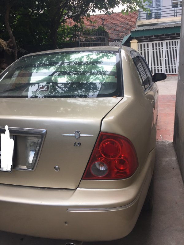

Chào các cụ. Mình bán Ford laser 1.8MT. Xe san xuat 2002, dăng ky 2003. Xe cực ngon, nội ngoại thất đẹp. Máy móc gầm bệ đẹp, máy nổ thì tham, xăng ăn cực ít. Gương kính chỉnh điện, gương có gập điện, màn hình dvd, có cửa gió điều hoà hàng ghế sau, 5 quả lazang đúc, lốp mới. Xe thay dầu định kỳ. Vì mình đam mê xe nên chăm sóc rất kỹ. Ai thiện trí đến xem xe và chốt. Xe không có một lỗi nhỏ. Xem xe ở Việt Trì - Phú Thọ, hoặc Hà Nội. Có bớt lộc lá cho anh em. Số điện thoại liên hệ 0989606806. Em muốn bán xe để đi nước ngoài thôi ạ. Giá em muốn chia tay là 180tr. Cảm ơn các bác đã đọc tin.
