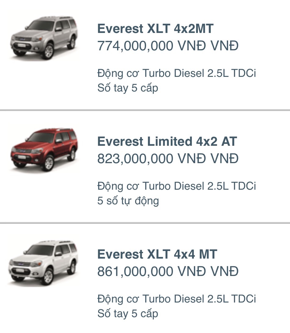

Cụ Cảnh Sát GT và các cụ khác cho em hỏi phát, người nhà em đang quan tâm đến FE 4x4 MT và 4x2 AT, cung đường là HN-HCM hoặc HN-Cao Bằng, xin cụ và các cụ khác cho đôi dòng chia sẻ nên lấy loại nào. Em cảm ơn.

Người nhà cụ định mua xe mới hay xe cũ ợ! Cụ hỏi chung chung thế khó trả lời lắm! Những cung đường cụ đưa ra thì xe nào cũng chạy được! Còn thích nhàn nhã thì cụ mua xe số AT, nhưng giá cao hơn xe MT 4x2. Xe 4x4 chỉ có loại MT giá cao nhất! Nếu thích xe MT và dư giả tiền thì mua loại 4x4 để phòng khi gặp những cung đường bùn lầy, đường xấu...! Xe 4x4 MT chỉ khác xe 4x2 MT là có thêm hộp số phụ để cài cầu chủ động cho bánh trước thôi ợ.

Cảm ơn Cụ Cảnh đã cho comments, thằng em nó định mua xe mới ạ, có điều gì cần phải lưu ý khi mua 4x4 MT thì nhờ Cụ chỉ giáo luôn giúp nhé.

Em đang chạy xe MT 4x4 đời 2012 đây ợ! Mua xe mới thì không có gì phải nghĩ cả! Khi chạy ở điều kiện bình thường nó cũng chỉ sử dụng cầu sau thôi! Lúc nào cần thì mới phải cài cầu trước!
Nhưng theo thông tin vỉa hè thì hình như không còn xe 4x4 mới nữa thì phải!
